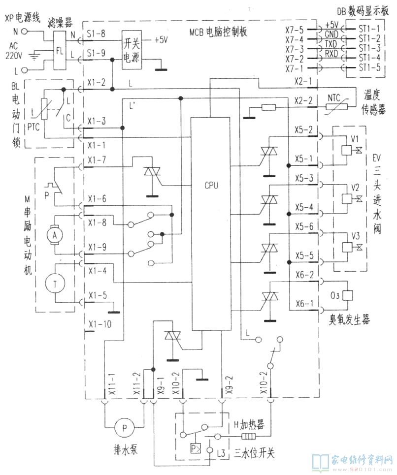

小鸭XQG50-60711洗衣机是采用数字技术的电脑滚筒式全自动洗衣机;该机具有模糊控制、LED显示、全程序自动检测、脱水自动调平、臭氧消毒、断电记忆等功能。该机控制电路示意图如下图所示。

二、程序控制电路工作原理
1.供电电路冼衣机电源插头插入电源插座后,市电电压经接线板ML和滤噪器FL进入电脑控制板MCB上的扦关电源电路,开关电源电路输出+5V电压,为CPU和数码显示板DB提供工作电压。进入控制板的电源相线L,还对温度继电器的加热器H提供工作电压。
关好洗衣机门,按动启动键后,CPUj输出信号使电动门锁内的PTC元件接通,加热双金属片将机门锁住,门开关接通,电源相线L经门开关再次接入控制板,成为控制板上的电源相线L’,L’为串励电动机M、进水阀EV、排水泵P、臭氧发生器O3提供工作电压。
2.进水电路
洗衣机程序启动后,CPU输出信号给三头进水阀EV、三水位开关L3和数码显示板DB(DB显示洗涤时间),L3的常闭触点闭合,洗衣机开始进水。如果用户选择了预洗,则CPU输出信号使进水阀V1电路上的双向晶闸管导通,V1开启进水,否则是进水阀V3开启进水。水位达到要求后,三水位开关L3的常闭触点断开,CPU接收到L3常闭触点断开信号后,即停止对进水阀EV的控制信号输出,EV因相应晶闸管截止而断电关闭,洗衣机停止进水。
3.加热洗涤电路
洗衣机停止进水后,CPU输出信号,使串励电动机M电路上的双向晶闸管触发导通,电源电压L’加到M上,M得电工作。CPU信号还使温度继电器得电吸引,接通加热器H,洗衣机进入边加热边洗涤的运转状态。温度传感器NTC检测加热温度,当温度达到设定值后,CPU输出信号使温度继电器断电释放,加热器H电路被切断,H停止加热,洗衣机进入单独洗涤状态。
串励电动机M工作时,由继电器控制转向,由与电机电枢同轴带动的调速发电机T检测转速,由CPU控制双向晶闸管的导通角,调整M两端的电压,使M工作在设定转速上。
4.排水电路
洗涤程序结束后,CPU发出信号给排水电路上的双向晶闸管,使排水电路接通,排水泵P得到电源电压L’,P开始工作,洗衣机进入边排水边洗涤状态。排水时间结束后,CPU控制洗衣机先进人中间脱水程序,再进入漂洗程序。
水位开关L3为三水位开关,除常闭触点和常开触点外,还有一个超水位触点。当因故障导致进水过多时,超水位触点被接通,使排水泵P运转将过多水排除。
5.漂洗电路
当洗衣机中间脱水程序结束后,CPU发出信号使三头进水阀EV的V2接通,洗衣机开始进水,并将柔顺剂冲入洗涤筒。水位达到要求后,三水位开关L3由常闭触点转接于常开触点,CPU控制使EV停止进水,并使串励电动机M运转,接着是边排水边漂洗,最后是脱水。根据所选择的程序,最多可以进行4次漂洗。
如果选择了消毒,当漂洗水位达到一定高度后,CPU控制臭氧发生器O3开始工作。
6.脱水电路
洗涤或漂洗程序中的排水时间结束后,CPU发出信号使串励电动机M接通L’,CPU针对不同程序自动检测衣物不平衡量,选择不同转速,脱水逐级提速,保持脱水平稳。脱水时间到,CPU发出停止信号,M停止工作。
7.程序结束电路
整个程序运行结束,CPU发出信号使电动门锁的PTC断电,门开关被断开,同时使数码显示板DB显示“End”,2分钟后,方可打开机门,取出衣物。
三、故障检修
该洗衣机具有故障检测并自动报警功能,针对不同的故障现象,以故障代码E1~E9显示。1.接通电源并启动,洗衣机不工作,显示代码E1
(1)门未关好,重新关好门并按压启动/暂停键。(2)门开关位置发生位移。稍微松开固定门开关的两个螺钉对门开关位置进行调整。(3)门开关线头脱落或损坏。卸下门密封圈,检查线头是否脱落,若脱落插好即可。(4)电动门锁损坏,需更换。
2.洗衣机运行过程中显示代码E2
E2代码表明水未及时排完,是排水系统出现异常。
(1)过滤器或排水管堵塞。清理掉过滤器上的绒毛;排水管如有弯折、压扁现象,要予以消除。(2)排水泵故障。设定脱水程序并启动,如排水泵有“嗡嗡”声,也检查排水泵腔体内是否掉人异物(如手绢、硬币、发卡等),如有应清除;如排水泵无“嗡嗡”声,应更换排水泵。
3.洗衣机启动不久显示代码E3
显示E3代码说明在规定时间内未达到水位,即CPU未接到水位开关常闭触点断开的信号。
(1)检查水龙头是否正常开启及水压是否正常。(2)排水管位置太低。排水管要高于洗衣机底部0.6米。(3)进水阀故障。如进水阀有“嗡嗡”声及轻微振动,首先拧下进水管,检查进水过滤网是否堵塞,如无堵塞,则应拆开进水管检修阀芯部分。如进水阀无“嗡嗡”声,用万用表检测进水阀线圈的电阻值,如与正常值(约1k)相差很大,则应更换进水阀。(4)电脑控制板故障。如进水阀无通电迹象且阻值正常,说明电脑控制板有故障,应检修或更换。(5)水位开关损坏。检查水位开关的接线和管路,有无脱落和管接头漏气现象。如水位开关内部漏气,应更换水位开关。用万用表检测水位开关的常闭触点,如果水位已到,常闭触点和公共触点仍接通,则水位开关巳坏,也更换。
4.洗衣机运行过程中显示代码E4
E4代码说明发生了进水过多故障,并达到了三水位开关的超水位动作点。
(1)检查进水阀断电后能否关闭,若洗衣机断电后进水阀仍不关闭,则应更换进水阀;若洗衣机选择脱水程序,启动后进水阀有声并开启,则应检修电脑控制板。(2)检修水位开关,具体检修内容同第3项之(5)。
5.洗衣机运行过程中显示代码E5
这说明串励电动机出现了不启动、启动慢、运转无力、不能调速等不正常现象。
(1)串励电动机故障。为判断是否电动机故障,可用替换法检查。电动机不启动,应检查电动机插线是否松脱、测电枢绕组和励磁绕组是否断路、电刷与换向器是否不接触;电动机启动慢、运转无力应检测是否有电动机绕组局部短路、电刷与换向器接触不良和换向器短路等故障。(2)电脑控制板故障。如电动机不能调速,应检修或换电脑控制板。
6.电动机不转动,显示代码E6
这表明测速发电机出现了故障,CPU接收不到测速发电机的电压信号。
(1)测速发电机与电脑控制板插接不良,重新插接,使之接触良好即可。(2)测速发电机有断路、短路故障,可对测速发电机进行检修。否则,应更换串励电动机。
7.洗衣机在洗涤过程中显示代码E7
故障代码E7表示在规定时间内温度没达到规定值。
(1)加热器故障。用万用表测定加热器的直流电阻,正常电阻值约27Ω,如所测值为无穷大,则加热器断路;如所测值很小,则加热器短路。加热器损坏后喧更换。(2)水位开关故障。测定插头X10-1和X10-2之间的直流电阻,若为无穷大,而加热器的电阻值正常,说明水位开关的常开触点没有接通,应更换水位开关。
(3)电脑控制板故障。按压温度键,选择一定温度,然后启动洗衣机,测定加热器两端的电压,若加热器两端无220V电压,则应修、换电脑控制板。
8.洗衣机不加热,显示代码E8
代码E8意为温度传感器损坏,使CPU检测不到水温信号,需更换温度传感器,并注意保护其密封性。
9.洗衣机在运行过程中显示代码E9
显示代码E9表示电脑控制扳上的双向晶闸管出现了故障。用重新启动程序的方法找出运转停止时所在的运转状态,判断出也该接通的电气负载件,进而判断出应该导通的双向晶闸管,在电脑控制板上找出该晶闸管,对其进行检测,如确已损坏,更换即可。
