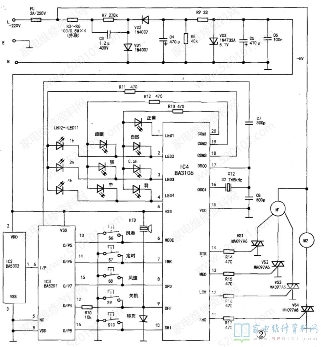

格力该系列遥控转页电风扇包括格力KYTA-30B、KYTB -30B、KYSI-30B、KYSK-30B、KYZT-30B等型号,家庭拥有量较大。它可采用遥控/手动两种操作模式,控制电路使用4片IC: 遥控器采用单片BA5101(IC1)进行数字编码和红外(38kHz)载波发射;接收控制电路采用BA5302( IC2 )进行红外信号接收解调(去载波), BA5201(IC3)译码或手动操作键, BA3106(IC4)实施启动、停止、风速、风类、定时、转页LED显示及蜂鸣器等功能控制。其发射器电路如图1,接收译码控制电路如图2所示。

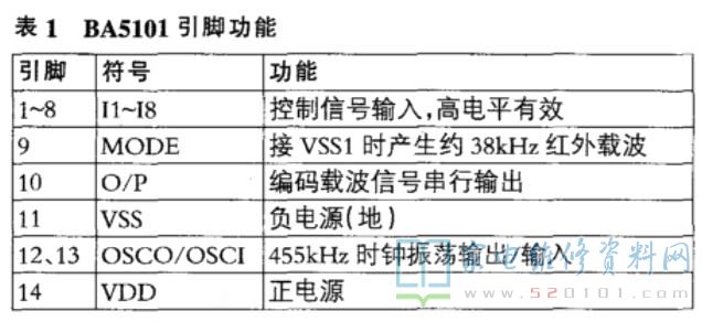

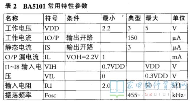

BA5101/BA5201是一对8通道(该系列风扇只使用5个通道)数字编/译码器,采用微功耗CMOS工艺制造,静态电流极微(<3uA),可忽略,故遥控发射器无需另设电源开关。它们的主要极限运用参数为:电源电压0V~6V;功耗500mW;工作温度-20°C~+70°C。BA5101为编码发射电路,①~⑧脚为数字编码输入端,内置下拉电阻,⑤~⑧脚外接功能开关S1~S5,闭合时输入高电平编码有效。石英晶体XT1产生455kHz时钟振荡信号供数字编码用,当⑨脚接地选择红外载波发射时,时钟脉冲被12分频后产生约38kHz (实为37.97kHz )载波信号,经数字编码信号调制后,由10脚串行输出,经VT1(9012)驱动红外发射管LED1向外发射红外遥控信息。C1是高频抗干扰电容,R1是稳频电阻,限流电阻R2可调整发射强度,改变遥控距离。10脚是晶体管开路输出(OC)端,若不接负载示波器观测不到发送波形。发射管LED1应尽量采用正向压降小的型号,如SE303等,以增大发射功率。BA5101的引脚功能及常用特性参数分别如表1、表2所列。

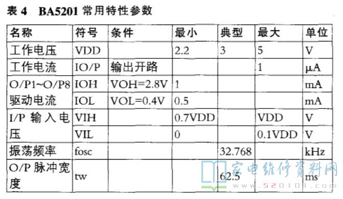

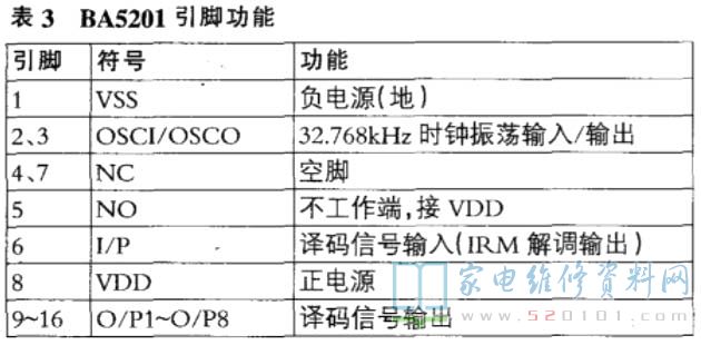

BA5302 为数字译码器,其引脚功能及常用特性参数如表3、表4所列。⑥脚输入红外解调出的编码信号,译码后由⑨~16脚输出,输出控制信号为高电平,并与数字编码器BA5101的①~⑧脚电平一一对应。S6~S10为电风扇手动操作键,与BA5201⑨~16脚输出并联使用。
分析检修:先用测“dB"法(见故障1)判断编码发射电路无问题。断开BA5302①脚和BA5201⑥脚连接线,用细导线将发射电路BA5101 10脚输出端与译码器BA5201⑥脚直接相连,然后接通风扇电源,此时按遥控器各操作键时,电风扇各功能均正常,说明译码器BA5201也是好的,遥控失灵是BA5302损坏造成的。BAS302是一块集 成化红外接收解调器,这类器件很多,在电视DVD、音响、空调等家用电器中普遍应用,可用任何型号的红外解调器更换,但其中的频率应为38kHz,频率偏差越大遥控距离越短,还可能出现误动作故障。

3.风扇控制电路

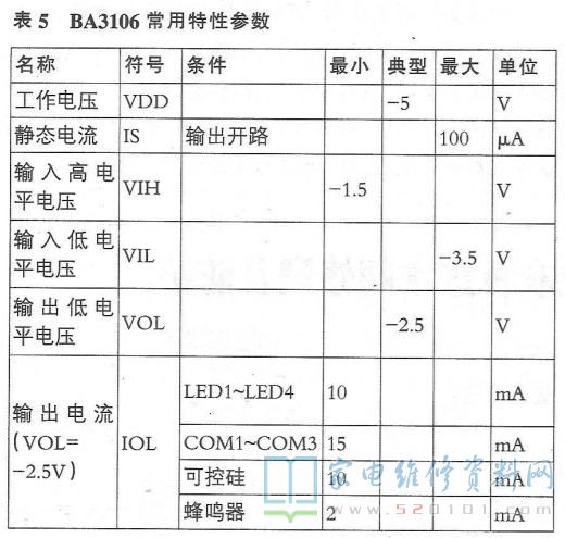

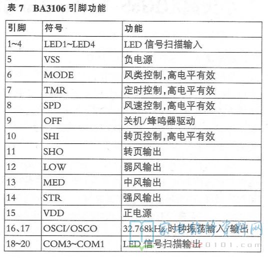

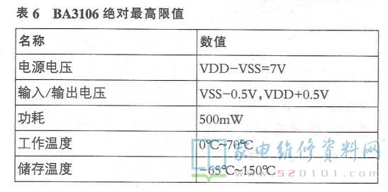

控制电路以风扇芯片BA3106为核心组成;其常用特性参数见表5,绝对最高限值见表6,各引脚功能见表7。
各控制键功能简述如下:
(1)“关机”键S1或S9:切断风扇电机电源使风扇停止运转,控制电路复位至静止状态。
(2)“风速”键S4或S8:当风扇静止时此为启动键,风扇自动以中风启动以增大扭矩,2秒后恢复至弱风状态;当风扇转动中,此为风速设定键,连续按此键,以“弱→中一强→弱一中....规律循环变化供选择风速。
(3)“风类”键S2或S6:用于选择风扇转动的类别,按“正常风→自然风→睡眠风→正常风→自然风......循环选择。其中,正常风是风扇按设定的弱、中、强风恒速运转。自然风是风扇电机按预置电脑程序作不规则运转,配合风速的设定,又可分为强自然风,中自然风和弱自然风。睡眠风是风扇电机进入自然风电脑程序控制,并启动预置4小时定时,根据人体温会随入睡后慢慢下降,风扇的风量会慢慢减弱以免入睡后着凉。其减弱规律是:1)当最初设定为强风时,风扇按强自然风运转0.5h,后转为中自然风运转0.5h,最后转为弱自然风,直至预置时间结束或关机为止;2)当最初设定为中自然风时,风扇按中自然风运转0.5h,然后转为弱自然风,直至预置时间结束或关机为止;3)当最初设定为弱风时,风扇按弱自然风运转,睡眠风的4h自动预置可按实际需要而改变定时。
(4)定时键S3或S7:用来设定风扇预置工作时间,采用0.5、1、2、4h四段累进定时,按此键时以“0.5->1->1.5->2->2.5->......->7.5->0->0.5->1->1.5->.....循环选择时间,每次步进0.5h,当风扇在定时状态下工作时,LED显示会随时间的经过而显示预置剩余时间,提示风扇还会运转多长时间才会停止。
(5)“转页”键S5或S10:风扇在运转时按此键,可转入电子转页,再按一次转页停止。XT2为32/768kHz晶振,“用于产生时钟信号。LED2~LED11为发光二极管,用于显示风扇的弱、中、强风速,正常、自然、睡眠风类及0.5、1、2、4h时累进剩余定时时间。HTD为压电蜂鸣器,可产生按键确认音及工作状态提示音,VS1~VS4为双向可控硅,M1为三速风扇电机,M2为转页电机。整机由-5V直流电源供电。
