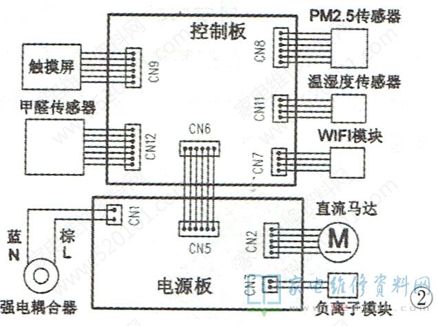

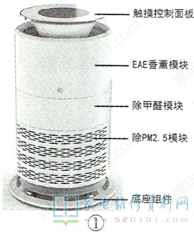

海尔KJ系列空气净化器具有空气质量检测、负离子空气净化、WIFI智能控制、36°0循环进/出风等功能,其外形如图1所示。该机内部安装有负离子模块、WIFI模块、控制板和电源板等组件,并设有PM2.5、甲醛、温度、湿度等传感器,其接线如图2所示。本文将讲解此空气净化器的几个故障维修例子。

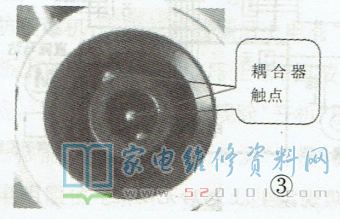

故障现象1:上电后无反应。
分析检修:该机正常时,接通电源后机器发出“嘀”声并随后进入待机状态。这时按下“开/关”键机器默认以手动净化模式运行,用户根据需要调节风速(共4个挡位,其中最小的为睡眠挡),并可设定定时关机时间。如果机器在上电时有“嘀”声发出,说明已接通市电,故障部位多在控制电路中;如果无“嘀”音,则先检查市电输入是否正常,然后检查耦合器接触是否良好,如图3所示。

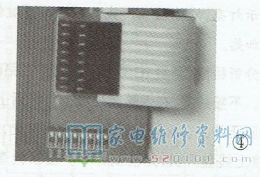

故障现象2:按键失灵。
分析检修:上电观察面板上的童锁图标指示灯是否闪烁,若闪烁,说明机器进入了童锁状态。其解锁方法如下:同时按住“定时”键与“负离子”键3s,此时蜂鸣器会鸣叫1声,童锁图标指示灯熄灭,解锁成功,所有按键功能恢复正常。若童锁图标指示灯不亮,则故障原因多为触摸按键断线,或者控制板上插座CN9中的排线插头脱落,如图4所示。

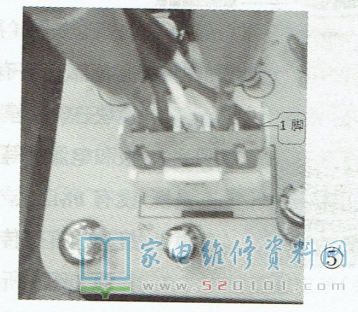

故障现象4:送风电机不转。
分析检修:首先检查电源板上插座CN2及连线有无接触不良现象, 然后上电测量CN2的②、③、⑤脚电压,如图5所示。
正常时,②脚电压应大于2V,③脚电压约为15V,⑤脚电压应大于250V。若上述电压正常,则说明直流电机损坏;若上述电压不正常,则说明电源板有故障,检查相关电路即可。

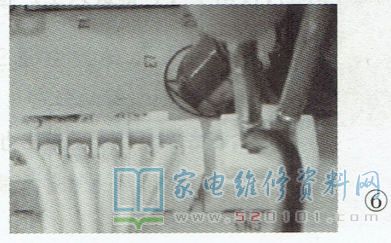

故障现象7:开机后,空气环境指示灯一直为红色。
分析检修:该机在运行中,空气质量传感器自动检测环境空气质量的好坏,并自动调节机器的运行状态:当空气环境指示灯为红色时,说明空气质量差,风扇电机高速运转;若指示灯为蓝色,说明空气质量一般,风扇电机中速运转;若指示灯为绿色,说明空气质量好,风扇电机低速运转。首先查看机器安放的环境,若飞尘较多,则需通风除尘后再试,然后观察空气质量传感器的探测窗口是否干净,如图7所示,若灰尘较多,则用毛刷除去探测孔上灰尘。
