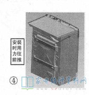

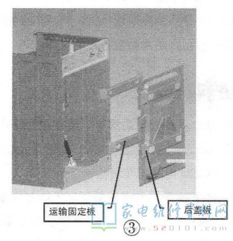

另外,箱体前面通过螺钉与前板紧固,后面通过螺钉与运输固定板和后盖板紧固,如图3所示;箱体上面与顶盖组件相连,如图4所示。
顶盖组件主要用于保护洗衣机内部各元器件,同时起到装饰的作用,也可作用户使用台面。

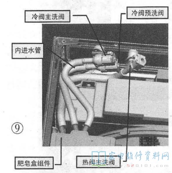

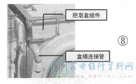

进水系统主要由进水管、进水阀、肥皂盒组件和盒桶连接管组成,如图8所示。
自来水先通过进水管进入肥皂盒组件,然后分两路输出,分别送往冷水主洗阀和冷水预洗阀,如图9所示。

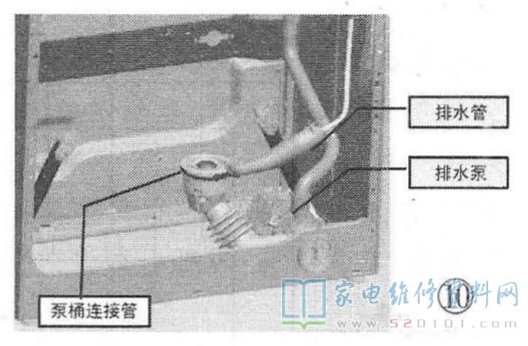

排水系统主要由泵桶连接管、经济球、密封法兰盘、排水泵和排水管组成,如图10所示,排水泵安装并固定在箱体前下支撑体上,经济球、密封法兰盘安装在泵桶连接管的管头中。

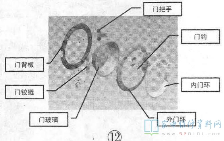

5.门组件
门组件是衣物的投人与取出口,同时具有密封与外观装饰的作用,主要由门背板、门玻璃、门把手、门钩、门环、门铰链等器件组成。中低档机器一般采用单门环结构 ,如图11所示,而一些高档机器多采用双门环结构,即安装有内、外门环,如图12所示。

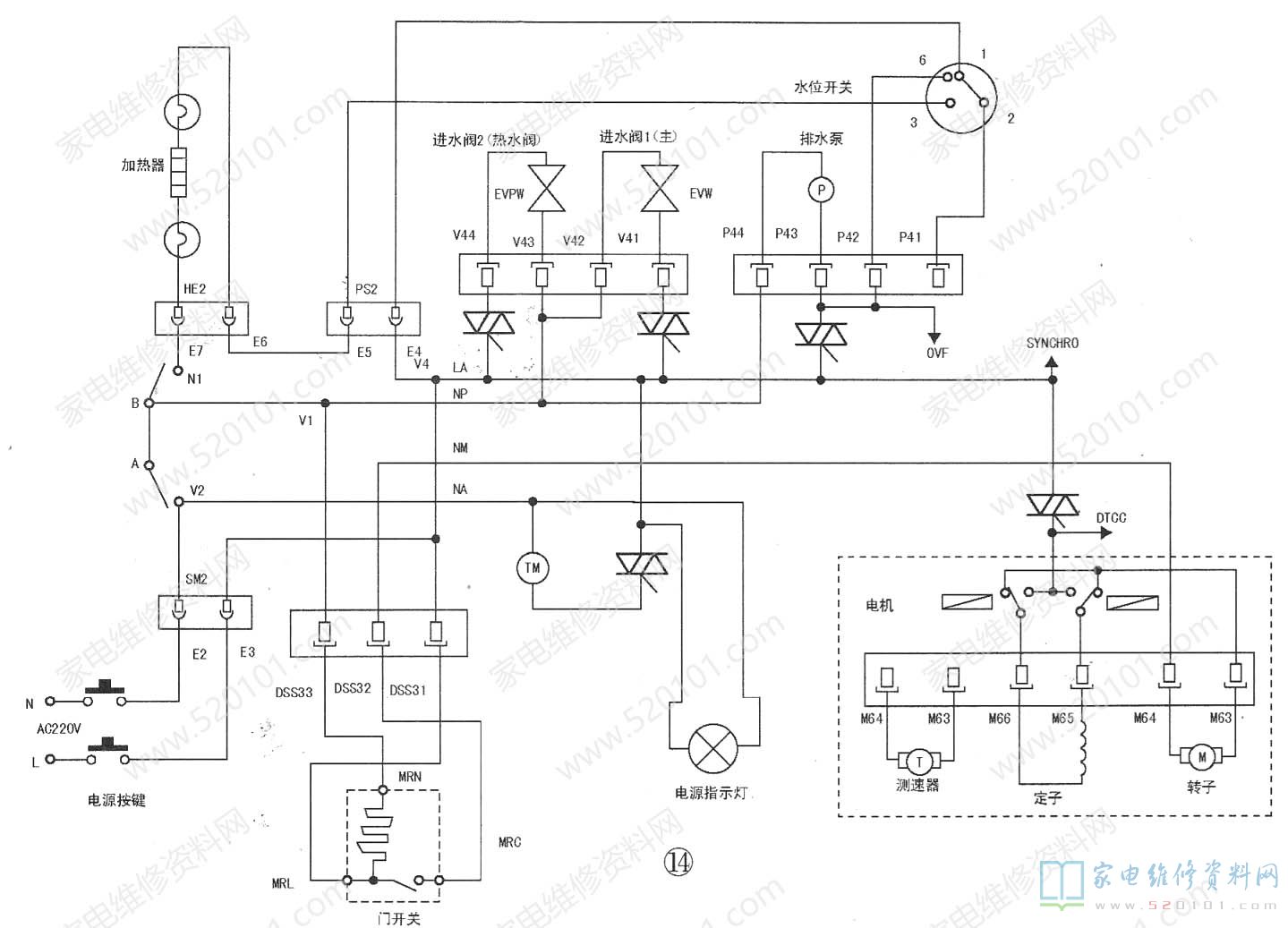

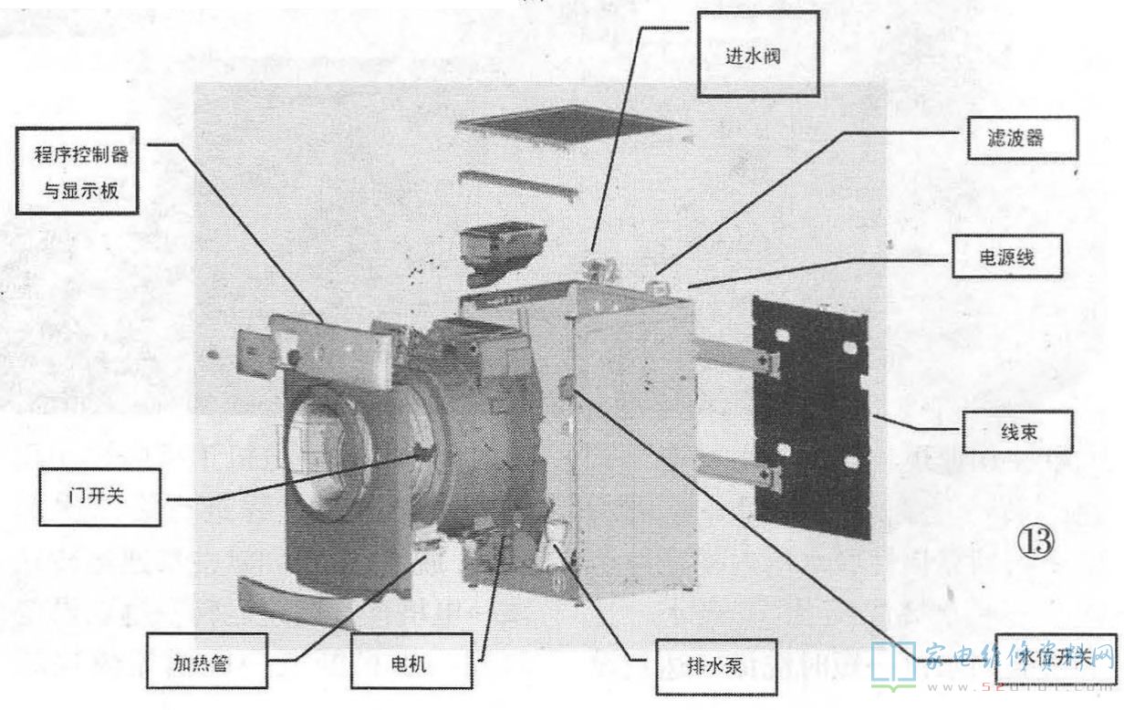

滚筒洗衣机的电气控制系统主要由程序控制器、门开关、进水阀、加热器等器件组成,如图13所示,其接线图如图14所示。
滚筒洗衣机的洗涤过程如下:1.进水,置入衣物和洗涤剂->关紧舱门->选择洗涤方式->按启动键->排水泵工作几秒->冰位开关及反馈电路启动->进水阀打开->达到设定水位后->进水阀断电->进水完成;2.加热,程序控制器启动加热->温控器通电->加热管通电->水温升高->达到预设温度->温控器断电->加热管断电->加热完成;3.洗涤(伴随着进水和加热过程),进水数秒(与程序控制器的设定有关)->电机得电运转(一般是正转约10s, 停三四秒,再反转约10s,停三四秒,如此反复)->达到设定时间->洗涤完成;4.排水,程序控制器启动排水->排水泵通电->桶内水被抽出->压力开关将数据反馈给程序控制器->压力达到设定值时->排水完成;5.脱水,电机间歇性加速运转几次->电机连续高速运转->达到设定时间->电机断电->内桶靠惯性脱水->内桶减速至停止->脱水完成;6.漂洗,进水->达到洗涤同水位->短时洗涤->达到设定时间->排水->电机正反向转动几秒->重复本步过程进行第二次漂洗;7.脱水,电机间歇性加速运转几次->电机连续高速运转->达到设定时间->电机断电->内桶靠惯性脱水->内桶减速至停止->门灯亮->洗衣结束。

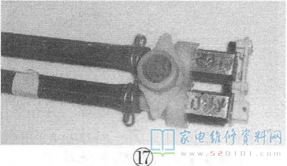

进水阀有单头、双头和多头之分,单头进水阀多用于普通滚筒洗衣机之中,其外形如图16所示;双头进水阀用于具有烘干功能(一只阀上带有限流器,用来控制烘干进水)或采用电子控制配水的滚筒洗衣机中,其外形如图17所示;多头电磁阀主要用于带有热水进水功能,且具有烘千功能或采用电子控制配水的滚筒洗衣机。
提示:进水阀电磁线圈的工作电压为AC196V~244V,额定功率约6W,直流电阻在4k左右。

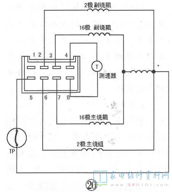

滚筒洗衣机所用电机有双速电机和串激电机两大类。双速电机为单相电容运转式感应电机,其实物图如图19所示。它是将一个16极低速绕组和一个2极高速绕组组装在一个定子上,洗涤时使用16极绕组,转速低,力矩大;脱水时,使用2极绕组,转速高,力矩小。-款双速电机的内部连线图如图20所示,接线柱③、⑦脚所连线圈组成16极绕组;②、⑥脚所连线圈组成2极绕组,TP为温度保护器。
由于双速电机具有较好的启动特性(启动转矩大)和运转性能(过载能力强),故使用得较多。

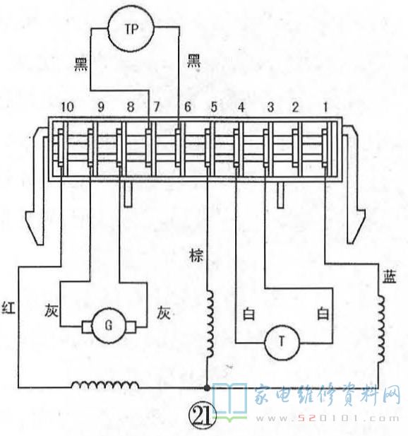

串激电机采用换向式结构,属于交/直流两用电机。由于该类电机将定子铁芯上的励磁绕组和转子上的电枢绕组串联起来使用,因此称为串激电机。串激电机可以通过一定的控制回路轻易实现无极调速,使整机运行更加平稳。串激电机具有转矩大过载能力强转速高,体积小、质量轻、调速方便等优点。一款双速电机的内部连线图如图21所示,接线柱⑤、10脚所连线圈为定子绕组;⑧、⑨脚所连线圈为转子绕组,TP为温度保护器。
两款电机均设有过热保护装置。当电机发生堵转而使电机绕组温度升到一定值时,过热保护器会自动断开电路,起到保护电机的作用。当绕组温度降低时,过热保护器又会接通电路。

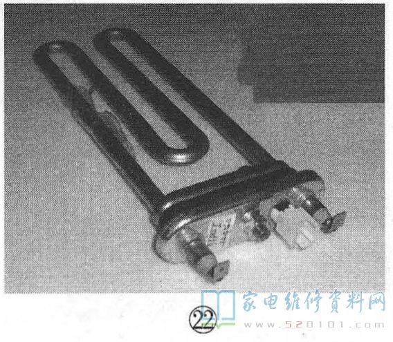

为提高洗衣机的洗涤效果,滚筒洗衣机一般采用加热洗涤方式。加热器外壁采用不锈钢管制成,如图22所示,其外部装有感温头,中心装有加热丝,加热丝周围填充有绝缘材料。电热丝的直流电阻在20Ω~30Ω之间,感温头在常温下的电阻约为17Ω。
洗涤电加热管功率约为1700W,安装在外筒的下部,加热部分在水中。烘千电加热管功率为1200W(或1000W),安装在外筒风道上。烘干时,烘千风机将加热管产生的热量吹人洗衣机内,以加快衣物中水分的蒸发。
提示:若洗衣机在洗涤时不加热,先检查温度设置是否正常,若正常则检查水位是否正常(若水位达不到洗涤水位,系统将不加热),若水位正常,则测量加热管两端的电压,若电压正常,则表明加热管已损坏,可通过测量其电热丝的电阻来判断;若无电压,则检查温控器。

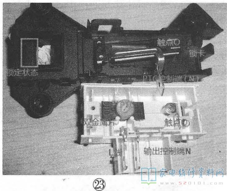

电动门锁固定在洗衣机前门右侧的箱体内,其引出脚串接在电源电路中。电动门锁的内部结构如图23所示,当洗衣机门关上后,接通电源,门锁内的PTC加热元件开始加热,将主电路接通,同时弹出锁舌将洗衣机门锁死,以防洗衣机在运行时门被打开而引起危险。
当断开电源时,PTC加热元件开始降温,直至由原先高阻状态恢复到低阻状态(此过程一般需要1.5~2min),这时锁舌弹回,门就可以打开了。

滚筒洗衣机的排水大都采用抽水排出的方式(该方式常称为上排水方式),这有别于波轮洗衣机利用水的重力自然排出方式。因此,滚筒洗衣机安装有排水泵,其外形如图25所示。
若滚筒洗衣机不排水,首先测量排水泵线圈两端的电压,若电压为0V,则检查程序控制板;若电压正常,则断电后用万用表测量排水泵线圈的直流电阻,正常值约为150Ω。如线圈无问题,则检查排水管路是否堵塞,这时可将排水管放下,看有无水流出。若管道通畅,则打开洗衣机底部饰条上的小门,旋开排水泵的叶轮室盖,检查有无衣物或其他物件掉入排水泵中,将排水泵的扇叶缠住,使之不能排水。
