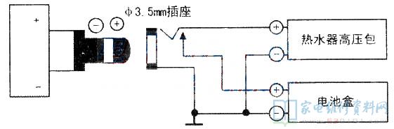

家用燃气热水器多用3V直流电源(两节大号电池)为点火系统及进水系统供电。由于热水器的使用环境相对恶劣和电池质量良莠不齐,有时一对新电池用不了几次就打不燃热水器了,其现象多种多样,有时有火星打不燃热水器,有时一点动静都没有,有时电磁阀打不开,以为热水器有什么大毛病,实际上这种时好时坏的毛病多是电池质量问题。
为了彻底解决“电池”问题,用丢弃的手机充电器(其他充电器也可)代替电池,充电器的直流电压多在3.6V~4V,直接接到电池盒正负极,每次使用插上充电器即可。
为了美观方便,可在热水器外壳上找一个合适的位置,固定好充电器插座(见上图),可用φ3.5mm的插头、插座,每次用完要把充电器关掉,这样,燃气热水器就可以交流、直流两用了,既方便又实用。
