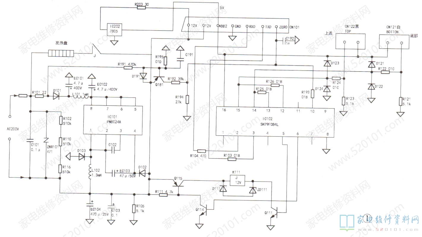

一台美的MB-FC4020电饭锅上电后面板指示灯不亮。拆机检查,发现电源板上的电源芯片PN8024A( IC101 )烧坏,L101烧断。实绘该机电路如图1所示,220V交流电压先经R101限流、D101半波整流,再经EC101、L101、EC102滤波后,送到IC101⑤~⑧脚,IC101①脚输出的开关脉冲经D103整流、EC104滤波后,得到12V电压。
本机控制芯片安装在电源板上,通过排线CN101的②脚(TXD,数据发送)和③脚(RXD,数据接收)与面板进行通信,电源板12V电压通过CN101的⑥、⑦脚送往面板,经面板上的5V稳压器稳压后,再从⑤脚回送给电源板[IC202(7805 )和R203安装在面板上],供应控制芯片和温度传感器。D121~D124是保护控制芯片引脚的钳位二极管。Q181是一只PNP型三极管,和外围元件组成交流电压过零检测电路,过零信号送往面板及控制芯片10脚。加热盘控制继电器是否吸合由Q111、Q114和Q115控制,只有控制芯片的⑤、⑥脚同时呈高电平时,继电器才吸合,以防止Q111 击穿后发热盘一直 加热的现象出现。ZD111和D111是吸收元件,以避免控制三极管被继电器截止时产生的电动势击穿。另外,上述三极管都是带阻三极管,检测时不要误判。提示:PN8024A可用VIPer12或VIPer22直接代换,由于PN8024A内部自带稳压取样电路,而VIPer12或VIPer22内部没有此电路,代换时需外接一个取样电路,最简单的方法是在芯片的③、④脚之间加装一只12V的稳压管(+极接③脚,一极接④脚),否则输出电压会高于30V。

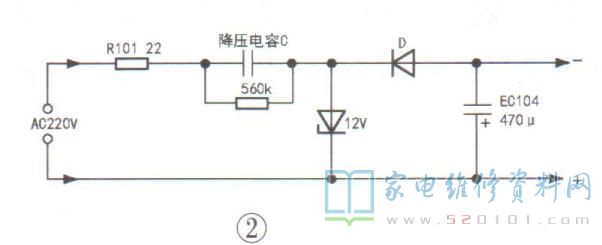

须注意的是,本机控制电路和市电没有隔离。由于手头没有PN8024A芯片,因此决定用简单的电容降压电路来代替(如果控制电路和市电隔离,即控制电路为冷地,就不能用电容降压电路)。
在实际使用时发现一个问题,水烧开后,电饭锅会突然“嘀”一声响,随即回到待机状态,引起煮夹生饭。因该机锅盖上的传感器外壳有裂痕,所以判断故障原因如下:水烧开后,水蒸气进入传感器内部,传感器漏电而引起电路保护。拆开上盖,发现锅盖中央有一个驱动叶轮的小马达,如图3所示。分析认为,在水烧开后控制芯片让小马达启动,带动叶轮旋转。由于降压电容供电电流不够,马达启动瞬间电压大幅跌落,则控制芯片停止工作而回到待机状态。
