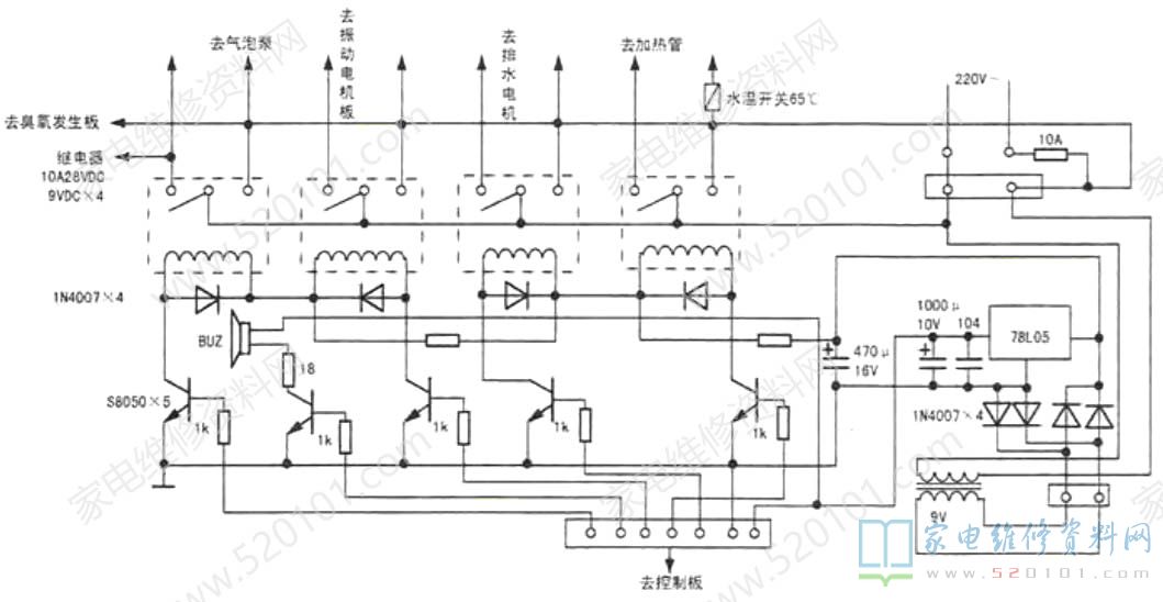

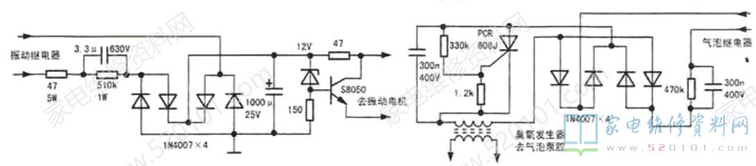

目前,市售足浴盆销售量极大,笔者对康立达牌KN-02ABC型足浴盆电路板进行了实测实绘,电路如下图所示,并将其常见故障维修作一介绍,供广大维修同行参考。
例1:加水通电后,操作开关/排水、振动红外波、气泡/臭氧均正常,但只要一按加热键中的高温、中温、低温中的任一键,电源指示灯立即熄灭。此时,操作其他按键无反应,重按电源开关键后红色指示灯亮,再次操作重复以上情况。分析检修:开关振动、 气泡三键的操作及对应功能均正常,说明电源电路及控制电路正常,高温、中温、低温不能操作的原因应在水温加热管、水温探头检测、水温加热继电器及驱动电路。本着先简后繁的原则,首先拔掉水温探头插头,在插座处焊上一只50kΩ左右的电阻试机(应拔掉加热管上一侧的电源插头以防干烧损坏),低温、中温、高温及加热继电器全部正常,证明故障在水温探头电路。此时,测水温探头的阻值为4kΩ,用电烙铁加热其阻值可降到0.2kΩ,冷却后又升到5kΩ,将其插回座上试机,高、中、低温操作都正常,用烙铁稍一加热探头就立即报警。 关掉电源后重新启动操作按键,情况又如前所述。由此看来,水温探头的性能已处于临界状态。由于一时买不到该探头,且不知探头内的负温度控敏电阻的阻值,决定用外串电阻的方法解决。经过实验,当在探头线路中串入一只300Ω的电阻时,在低温状态可工作,但水温达到33°C时就停止加热并报警,中、高温则不能操作;将该电阻改为750Ω时,高温虽能操作,但水温升到40°C便停止加热;最后将该电阻改为1.2kΩ,高水温可达51°C,中温为46°C,低温也能达到40°C,完全达到用户要求。以上实验证明,水温探头内应为10kD2左右的负温系数热敏电阻。
例2:各操作与指示均正常,可气泡只有一侧有。即左侧脚位气泡正常,在右侧脚位却无气泡。分析检修:拆壳后发现,气泵输往脚位右侧的6mm医用胶管被气泵的硅钢角磨漏。换用新管并将其与气泵硅钢用胶粘牢,使之不再摩擦,故障排除。
