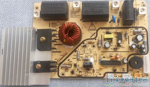

接修一台九阳电磁炉,故障表现为通电显示正常,触开机键能正常显示,再按加热马上显E4。网上查了一下,说是电压低故障。根据检查结果查R201,果然开路,看色环为820K,手上只到1M电阻。顺着线路查发现该电阻是同背面一贴片180K电阻串联。两电阻正好为1M。换上1M电阻,把原板上的180K电阻短接。通电试机,故障修复。
