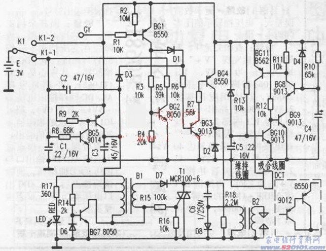

工作原理:打开水龙头,水匪推动K1与K1-2接通,由于c1上原充有电压,BG5、BG6导通,3V电压提供给BG7构成的脉冲点火器电路,进行间歇放电点火,同时LED闪亮。当C1放电后,点火停止,持续约10秒钟;同时,电原经C4、C5充电,BG5、BG6截止,BG7失电,BG8、BG9、BG10导通,从而BG11导通,电磁阀吸动,约2—3秒钟,C4充电完毕,BG8截止,BG11截止,电磁阀失去吸动电压,但此时BG3、BG4提供的保持电压,电磁阀DCT依然通过维持线圈保持吸台。在此期间燃气已燃烧,感应针GY感应电流可使BG1导通。通过D1使BG3、BG4继续导通,提供电磁阀DCT保持电压。若无燃气燃烧,或在使用中燃烧熄灭,则感应针GY无感应电流,BG3、BG4截止,电磁阀DCT关闭,切断燃气,能够确保安全。
故障维修:使用中有燃气点火燃烧后约10秒钟熄灭的现象,即所谓“站不住”,经调整感应针的距离位置后有所改善,但仍有“站不稳”现象,经查为三极管BG1的放大倍数不够造成该故障,采用复台三极管(图中虚线框内所示)替代BG1后,故障排除。
