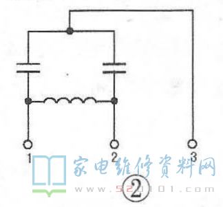

一般情况下,复位频率为26.3kHz,无水频率为26.8kHz,低水位频率为28.5kHz。当然,不同型号的传感器其频率值略有不同。频率式水位传感器的内部电路如图2所示。用万用表Rx10挡,测量①、②脚阻值,正常值为20Ω~25Ω。通电后,在电磁阀进水时,用万用表10V挡测量①、②脚电压,正常应为1.2V~2V。另外,在更换水位传感器时,要保证其密封性良好。否则,会因气压降低而失效。
