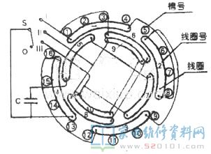

台扇电机的布线规律虽有多种,但只要是4极16槽抽头式三挡调速。拆线之后都可按图1布线,这是一种简便易行的绕组布线规律。其中1、2、3、4为运行绕组,5、6、7、8为启动绕组,9、10为调速绕组。拆线时,先用木工凿子沿铁芯的两个端面把线圈端线截掉或锯掉,然后用直径略小于铁芯槽的钢条把槽中直导线部分冲出即可。

(3)、线圈匝数:任何一种4极16槽抽头式三挡调速台扇电机均可按下述方法理解。a)、运行线圈1、2、3、4的匝数相同;b)、启动线圈5、7的匝数相同;c)、启动线圈6、8的匝数相同;d)、调速线圈9、10的匝数相同。凡匝数相同的线圈,只要查出一个线圈的匝数即可(根据锯截下的废线圈查),按单线圈5的匝数,即可确定单线圈5和双线圈8与10。而调速线圈10占双线圈总匝数的1/3,这是确定各线圈匝数的技巧。

由于调速线圈的存在,使得整个线圈的连线较复杂,所以一定要对照附图,认真连线,抽头正确,接头可靠,包好绝缘。紧接着绑线、整形,之后再用万用表量一下线圈是否断线。
