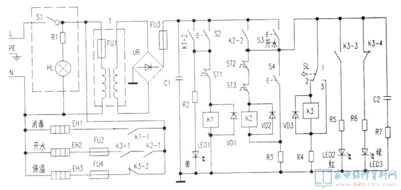

岭南牌饮水机集消毒、烧开水功能于一体,其测绘电路如下图所示。220V市电经电源开关S1(带指示灯HL)至电源变压器T初级,次级输出12V左右交流经整流桥UR整流,电容C1滤波后输出12V直流电压,作为整机控制同路电源。
一、电路原理
接通S3(开水按钮),直流12V电压经S3、温控器ST2、ST3至继电器K2线圈,继电器K2吸合,常开接点K2-1、K2-2接通,其中K2-2自保护维持对继电器K2线圈供电,同时还经微动水位开关SL的常闭接点①、②为继电器K3供电,继电器K3线圈受电,常开接点K3-1闭合,220V市电经常开接点K2-1、K3-1和超温熔断器FU2至开水电加热器EH2,EH2受电发热对生水箱内水进行加热,同时K3-3接通加热指示灯LED2(红)亮。加热沸腾的水喷入开水贮罐内至一定液位时,微动水位开关SL①、②点断开,①、③点接通,继电器K3失电,常开接点K3-1断开,切断EH2电源,EH2停止对水加热。同时常闭接点K3-2、K3-4闭合接通。其中K3—2接通保温加热器EH3对罐内水保温,K3-4接通保温指示灯LED3(绿)亮。S4为停止开关。
按下S4开关继电器K2、K3线圈均被短接失电而释放,饮水机停止工作。
S2为消毒开关,接通S2直流12V经温控器ST1加至继电器K1线圈,K1受电吸合,常开接点K1-1、K1-2闭合,其中K1-2自保护维持对继电器K1供电,K1-1接通220V市电至电加热器EH1,EH1受电发热对柜内物品进行高温消毒,同时消毒指示灯LED1(黄)亮。当消毒柜内温度达到温控器ST1动作值110℃时,温控器ST1断开,切断继电器K1线圈电源,继电器K1失电,常开接点K1-1断丌220V市电,电加热器EH1失电停止加热,LED1灭,消毒工作结束。

1.超温熔断器FU2的规格为155℃/10A/250V。
2.温控器ST2的规格为88℃/5A/250V。
3.温控器ST3的规格为125℃/5A/250V。
4.温控器ST1的规格为110℃/5A/250V。
5.加热器EH3可用30W PTC加热器更换。
