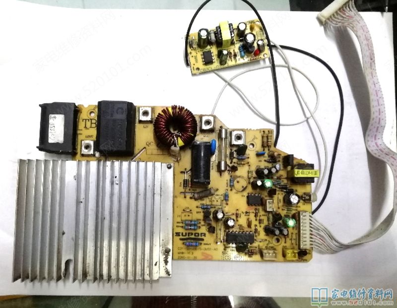

接修一台苏泊尔C21-SDHJ06电磁炉,故障表现为不检锅,通电显示E0,发热盘不加电,拆开电磁炉,更换微调电位器和热敏开关之后,不再跳了,故障修复。
