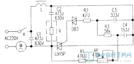

一、电路原理
SA-700吸尘器电路见下图所示,合上开关K后市电220V交流电压经电机M、R1及直滑式单联电位器RP对电容C4充电,再经电阻R3对C3进行充电,当C3两端电压升至超过DB3的转折电压而导通时,触发C915P导通,电机M由此而得电快速旋转。调节RP的阻值可改变C915P可控硅的导通角,从而实现对电机速度的调节,以便选择对地毯、衣服、窗帘等所需的吸尘速度。图中的C1、C2、R及L构成抗干扰电路,滤除电网的干扰脉冲,同时清除本机对电网的干扰。
二、故障维修
虽其印刷电路板因潮湿而短路,但经检测电机是完好的;双向可控硅C915P等元器件也正常,仅是熔断电阻器R开路,用零欧姆电阻更换,并将其电路板上的敷铜线清理补焊。再清理电机并整体干燥等一系列处理后,该吸尘器恢复正常工作。通过这一实例,说明平时对吸尘器的通风保养也是至关重要的。
