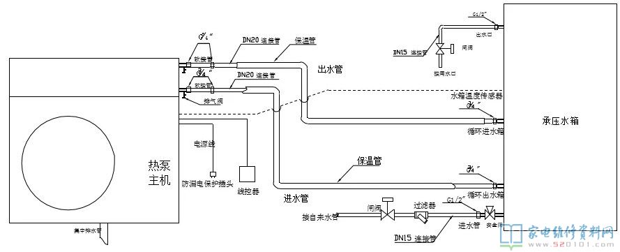

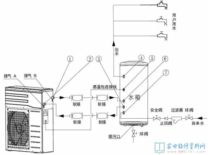

一、康泉系列热水机系统原理图
二、安装方法及注意事项

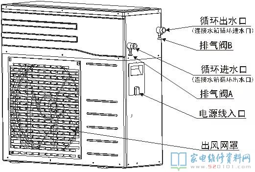

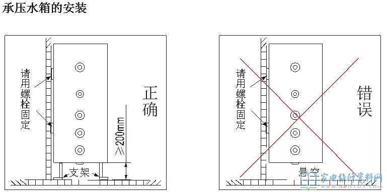

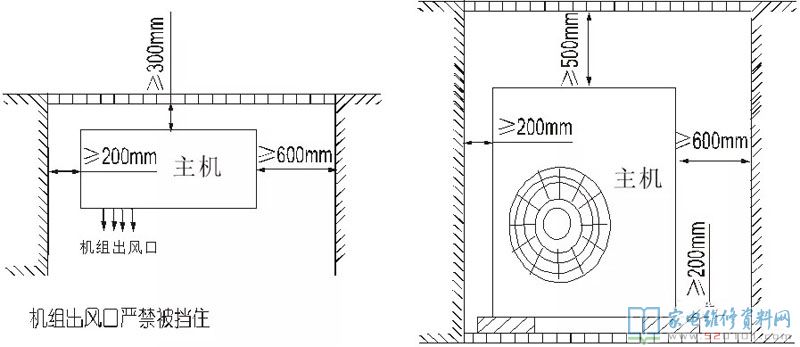

1、安装空间

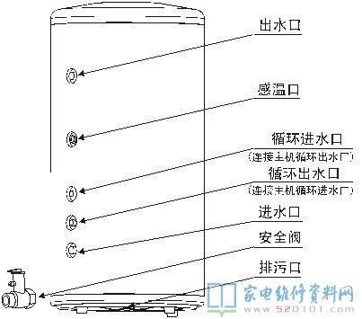

2、主机与水箱连接
主机与水箱之间水管路总长不超过5m,主机与水箱之间高度差不超过3m。如安装时超过以上数值会导致水泵负荷增加,循环水量不足,主机高压保护。

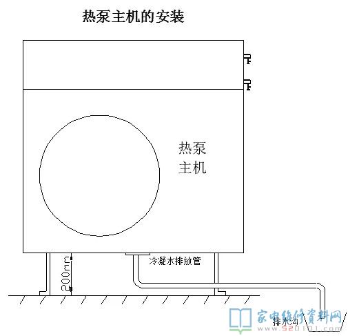

3、安装注意要点
(1)、主机距离基础200mm以上;
(2)、进水管路上要接过滤器
(3)、管道与机组的连接要用软接;
(4)、管道管径按说明书提供的尺寸安装,管道要保温。
(5)、循环管道单程长度<5m,主机和水箱的高度差<3m。

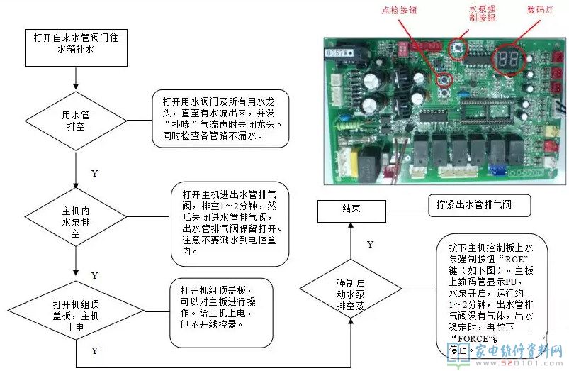

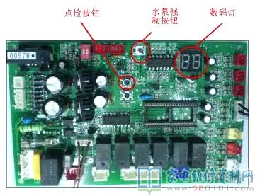

三、调试及结构
水箱补水及管道排空

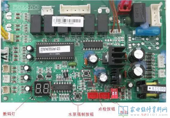

在机组安装完成并检查无误后,给水箱进行补水及系统进行排空处理。待检验机组上打开进水阀、截止阀、放水阀,当出水口有水流出后,关闭放水阀,打开进、出水管放气阀排空1~2分钟,再打开放水阀,打开水泵强制开启按钮运行1~2分钟,电控板数码灯上会显示“PU”。
注意:水泵要能强制开启,必须是在上电、关机状态下才能实现!

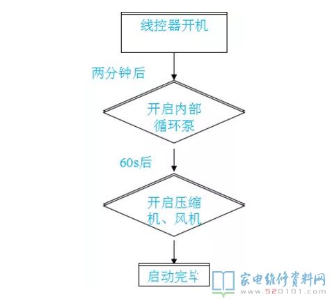

2、启动顺序

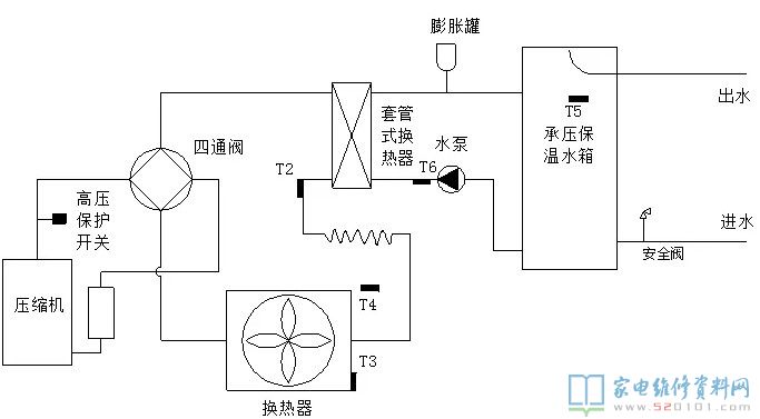

四、故障代码原因分析及解决方案
代码 |
代码说明 |
原因分析 |
解决方案 |
E2 |
通讯故障 |

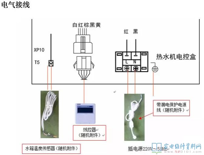

主机与线控器通讯故障 |
主机与线控器A、B、P、Q、E线正确连接 |
电磁干扰,通讯线未用屏蔽线 |
通讯线改用屏蔽线 |
传感器损坏 |
更换传感器 |
E4 |
水箱内水温传感器故障 |

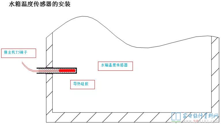

传感器与主板之间T5接口松脱 |
插好接口 |
传感器损坏 |
更换传感器 |
E5 |
冷凝器管温传感器故障 |
传感器与主板之间T3接口松脱 |
插好接口 |
传感器损坏 |
更换传感器 |
E6 |
室外环境温度传感器故障 |
传感器与主板之间T4接口松脱 |
插好接口 |
传感器损坏 |
更换传感器 |
E7 |
水泵出口传感器故障 |
传感器与主板之间T6接口松脱 |
插好接口 |
传感器损坏 |
更换传感器 |
Ed |
套管冷媒出口传感器故障 |
传感器与主板之间T2接口松脱 |
插好接口 |
传感器损坏 |
更换传感器 |
P1 |
系统高压保护 |
水箱与主机之间循环管选用偏小 |
选用DN20的管 |
水箱与主机之间循环管连接偏长 |
连接管长≤5m |
水箱与主机之间高度差太大 |
高度差≤3m |
水泵里有空气 |
水泵排空 |
水泵没有启动 |
检查水泵是否损坏 |
毛细管堵(可能性小) |
放冷媒焊下毛细管,用高压气吹干净或更换。 |
水箱没水,停自来水 |
关机,等待自来水恢复正常再开机 |
