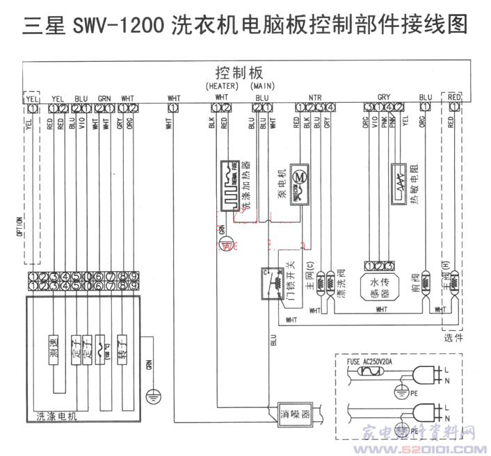

三星SWV-1200洗衣机电脑板控制部件接线图
2015-11-07作者:中华维修整理2857评论
