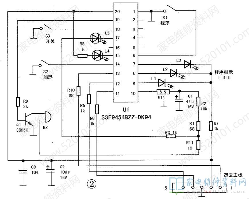

本文以一款从网上购买的足疗机为例,浅解其电源工作原理及检修实例。整机实绘电路图见图1、图2。该机的电源电路是以U2( UC3842AN)为中心的开关电源。UC3842AN具有PWM闭锁保护、推挽放大、电源欠压保护、基准电压发生器、振荡器、误差放大器、电流比较器等功能。

二、实例检修
例1:整机全无。通过检测发现F1、RT1均已断路,进一步检测又发现D3短路,其他元件无异常。将F1、D3换新,由于RT1无原规格配件,只好用0.5Ω/2W电阻替代后试机,故障排除。
例2:整机全无。测U2⑦脚只有不稳定的6V电压,U2各脚对地电阻无明显异常。拆下R4测其阻值约为800kΩ,异常。将
其换新后试机,故障排除。
例3:整机不工作。测U2⑥脚电压只有0.22V。T1次级侧有10V的直流电压,但无异常的电阻值。次级电压虽能满足CPU的工作条件,但由于电压太低,电机及加热板均不能工作。用KA3842AN代换uC3842AN后试机,故障排除。例4:正常工作几分钟后便停机。此时,整机电压均正常,按键操作指示正常,但不起作用。经细查为电机插座处有裂缝而不能转动,由于霍尔元件U3未检测到电机转动,使U1(CPU)发出停机指令。将上述故障点补焊后试机,故障排除。
