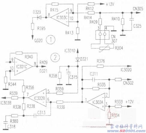

分析检修:根据现象分析,可能锅底温度控制电路有故障。相关电路如图1所示,主要由运算放大器IC303C、热敏电阻R204、二极管D329等有关元件组成。试将插头CN307的③、④脚短路,测量Ic303C的⑧脚仍为高电平(此时正常应为低电平),由此判断锅底温度控制电路有故障。
断电后,分别检查IC303C及其外围元件,发现电阻R412的阻值为1M,而其正常值应为18k,说明R412已变质失效,造成锅底温度控制电路失常,导致该故障。更换R412后,电磁灶加热正常。
【例2】故障现象:启动电磁灶后指示灯常亮,无蜂鸣声。
分析检修:根据现象分析,可能是锅检测电路有故障,锅检测电路如图2所示。放上铁锅之后,按下按键开关任何一挡,蜂鸣器应发出间断的响声,且发光二极管随之闪烁。锅检测脉冲由IC301C产生,它受IC302B的输出端控制。当IC302B的⑦脚为高电平时,IC301C进入工作状态。检查发现IC302B的⑦脚为低电平,分别检查IC302B及其外围相关元件,发现电容器C315短路。更换C315(10uF/50V)后,故障排除。
