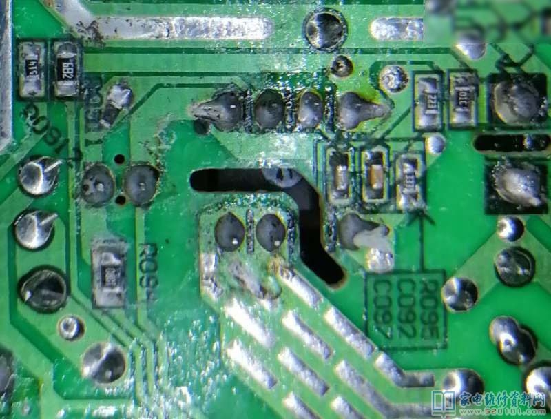

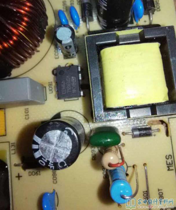

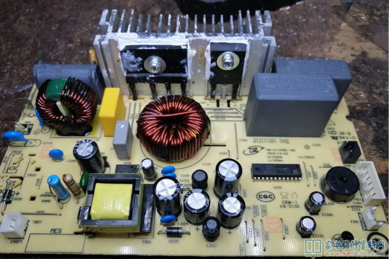

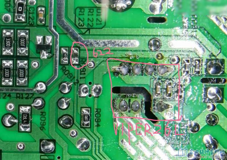

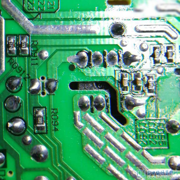

接修一台美的IH智能电饭煲,故障表现为不通电,拆开发现电源芯片VIP26L已烧毁,同时板子上的贴片电阻烧的看能不清阻值,更换烧毁的元器件后,试机电饭煲正常通电,最后一张图是原板上的阻值。
