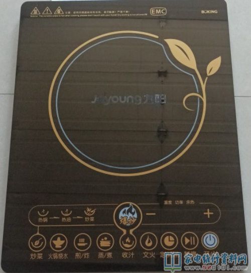

九阳C21-J66电磁炉加热特别慢的故障维修
2021-07-03
作者:用心体会你
3222
接修一台九阳C21-J66电磁炉,故障表现为水烧不开,但是加热,间续性加热,也不报故障代码。初步判断,间接性加热应该为同步电路电位器故障,打开后盖发现里面没有同步电位器,经过检查发现炉盘探头接触不好,补焊重新试机,故障排除。
