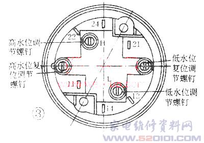

(2)洗衣机使用年久后出现进水量减少。这是水位开关内部调节弹簧弹性系数改变。
排除方法:图3所示是水位调节螺钉,其中1字开头的是高水位调节螺钉,2字开头的是低水位调节螺钉。注意:21、22、24(或23)端子是高水位一组.标有“H”字样;1l、12、14(或13)端子是低水位一组.标有“L”字佯。两个水位调节螺钉的方向是一致的,即向下旋转调节进水量增加,向上旋转进水量减少。该洗衣机的故障.只要将高低水位调节螺钉向下调整即可,调整时宜采用微调.达到所需水量。
(3)洗衣机在正常洗涤时又继续进水.此时程控器并未调节在强制进水程序。这是水位开关慢漏气造成的。造成漏气的原因有两种,一种是紧围铁圈密封不严,另一种是橡胶膜上有小孔。前者只要用钢丝钳将铁圈重新紧固并防止漏气就能解决,后者则需要更换水位开关。
(4)洗衣机进完水后不能进行洗涤。这是由于水位开关处于中间状态所致。中间状态就是常闭触点断开后,常开触点却没有闭合,程控器没有得电;
检修时,先分清是高水位还是低水位,如果是高水位,就将高水位复位调节螺钉向外调,如果是低水位,则应调节低水位复位螺钉。

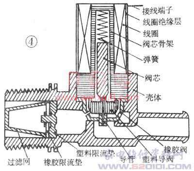

二、进水阀
进水阀结构如图4所示,由壳体、阀芯、线圈、橡胶阀、导阀、限流垫、过滤网等零件组成。进水阀一般为无填料函型导阀动作式,电磁阀的工作水压为O.5~1mP。
1.工作过程
打开自来水龙头而未接通洗衣机电源时.自来水依靠自身的压力,通过橡胶阀与塑料导阀边缘的小孔,将空气与水一起压入阀芯内部,阀芯周围的压强与自来水压强相等.因而依靠自来水的压力使橡胶阀封住进水口,自来水被控制。
当电磁阀线圈通电以后,阀芯玻吸起,内部压力通过塑料导阀上的导管卸压,此时依靠自来水的压力将橡胶阀托起,水便通过自身的压力流出阀体。当电磁阀线圈断电时,阀芯受弹簧的压力复位。封住进水口,自来水被控制。
2.故障排除:
(1)洗衣机接通电源.自来水压力也正常,但进水阀不进水。检查进水阀两端电压正常后,按下列步骤检修。
a.电磁阀塑料过滤网被堵塞,拧下进水管,用尖嘴钳取出过滤网.清理干净重新装好。
b.塑料阀芯骨架中的阀芯锈蚀或周围有水垢而使阀芯不能吸起。取出进水阀,卸下固定线圈的四颗螺钉,取下线圈,拿下阀芯骨架,清理锈蚀,保持阀芯活动自如。
c.塑料导阀上的导管孔被污物堵死。取出阀心骨架,拿出塑料导阀,用细铁丝疏通导管。
d.电磁阀本身线圈烧断。测量线圈的直流电阻,正常值为3.8k,若无穷大说明线圈已烧坏,只能更换电磁阀。
(2)进水不停。这种故障通常有两个原因,其一是弹簧弹力太小,可适当将阀芯顶部的弹簧拉长一点;其二是阀芯下端的橡胶帽不平或有杂物.不能有效地封住导管口,须平整橡胶帽和清理杂物。
(3)进水阀流量小。检查自来水压力是否太低;过滤网是否堵塞;限流垫是不是合适。可从进水阀的进水口内取出过滤网,夹出限流垫,取下橡胶垫,重新装好阀垫即可。
