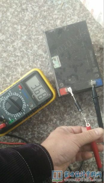

这个方法适合手头上没有指针式万用表的朋友,如下图所示,用一个12V电瓶和一个数字万用表,即可检测出微波炉的高压二极管好坏。特分享给大家参考。
