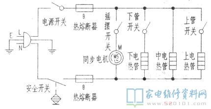

一、电暖器的电路原理

4、内设倾倒安全开关及两个热熔断器(157℃),确保使用安全可靠。
三、常见故障维修
1、中、上、下管都不亮,摇摆同步电机也不工作。在电源插头良好的情况下,大多为倾倒安全开关接触不良、机内引线脱焊或脱落;温度保险丝熔断等等。2、单管不亮。 接通电源后,其中一管不亮,大多为卤素灯管损坏(可交换灯管判别),或为开关不良、插线端子松脱或引线脱落。
3、摇摆同步电机不转。大多为开关不良、接线脱落、卡轴,否则为电机不良。
