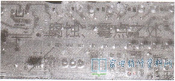

接修一台小天鹅TB60-5188DCL(S)变频洗衣机,排水结束后面板显示“F4"故障代码,并发出“嘀、嘀"提示音。这是一款变频洗衣机,在开机启动后,电机要正反向运转几次,电脑板收到转速信号FG后,才会执行进水、洗涤、排水等程序。若FG信号异常,机器会显示故障代码并发出报警提示,并且在故障出现时,电机不运转。用手转动波轮,也无卡滞现象;电脑板与电机之间的连接线也正常。此机采用松下直流变频无刷一体化电机,如图1所示。
上电测量电机各引线对地电压(黑笔接蓝色引线为地),按电脑板“电源”键后测量,发现棕色线上的电压在0.6V~15V之间波动。断开电机的棕色线再测,电脑板输出的15V电压仍然不稳定,显然是电脑板异常。
取出电脑板,发现电脑板上面的开关电源(封闭的黑色方盒)电路输出+12V和+15V两组电压。+12V电压-路供给继电器,另一路降压后供给CPU;+15V电压主要供给电机内部的处理芯片。测量后发现,开关电源+15V输出端到连接插座中间的铜箔似断非断,如图2所示。用导线连接后试机,故障排除。
