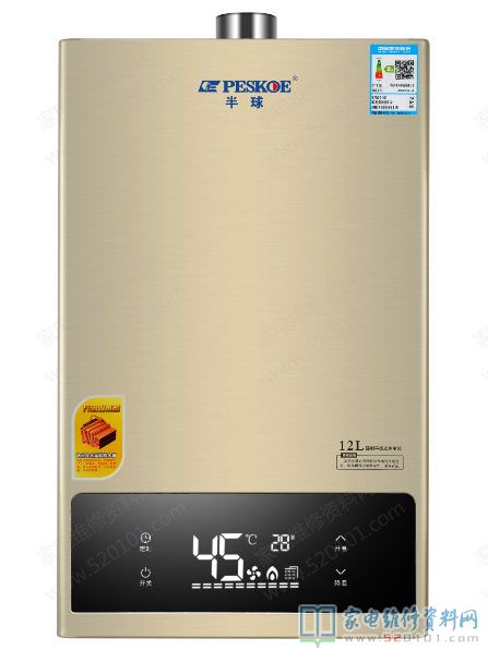

最近接修一台半球JSQ24-A燃气热水器,客户反应突然不好用。上门检查,开水后机子不停点火熄灭再点火。没发现常规配件坏,可能是主板。可机子很新,可能在保修范围内。于是沟通经销商取得厂家技术支持,问题解决。
进维修模式调整方法是:热水器通电,按面板上电源开关键关机,然后拔掉电源线。再接通电源,马上长按降温,出现PP再点面板上电源开关键,再点升温键找到PL,再点电源开关键,设置数据到76,再点电源开关键找到qu,然后点电源开关键。
这台燃气热水器的点火不正常,可能是机子比例阀数据错乱所致。
