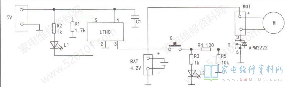

接修一台真牛B1打蛋器,不充电、不工作。该打蛋器的实绘电路如图1所示,充电芯片LTHO的4脚输入5V电源,1脚驱动指示灯L1,5脚外接电阻设定充电电流。
测量锂电池电压只有1.1V,明显偏低,用外接充电器对锂电池充电,待电池电压升到3.7V时,再用本机电路对其充电,待充足电后,合上开关K,电机转动正常,故障排除。
怀疑原充电电路有接触不良现象,导致锂电池未能及时充电,故将5V电源输入插座及充电芯片引脚均补焊一遍,以免返修。
