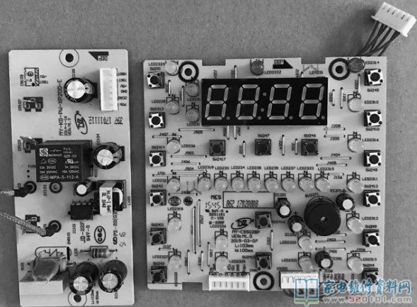

美的MY-CS6001P电压力锅显示屏全闪烁的维修
2021-03-07
作者:阿养01
5575
近期接修一台美的MY-CS6001P电压力锅,故障表现为刚开始通电开始正常,一按下煮饭后跳继电器,灯跟显示屏全闪烁,拆机代换电容无效,查其它电路正常,最后代换PN8024R后灰复正常。
