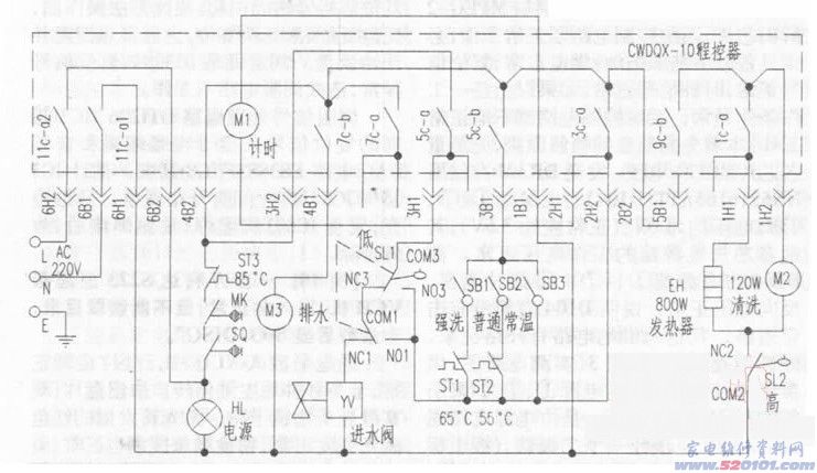

【例1】电源指示灯不亮,整机不启动。
分析检修:接通水源和电源,顺时针转动程控器旋钮置于“开”位置,程控器(图中虚线框内)触点11c-a1、11c-a2闭合,电源指示灯HL亮,表示洗碗机接通电源,洗碗机启动工作。同时,程控器触点3c—a闭合,接通计时电路,为下一步程序作好准备。
根据故障现象分析,引起该故障多是电源未进入电路。检查接插件6Bl、6H2、6H1、6B2接触良好,再检查触点11c—a1、11c—a2,发现11c—a2烧蚀造成L线电源接不通。拆下程控器组合开关,再拆开开关外壳,取出11c—a2,先用细纹什锦锉修磨触点烧蚀面,再用金相砂纸抛光亮即可。若触点严重烧蚀,可用本程控器内闲置的触点置换,使故障排除。
【例2】电源指示灯亮,程控器不运行。
分析检修:按规定加入定量洗涤剂,将机门放下,锁好揿扣,门控开关SQ、微动开关MK触点闭合。电源经程控器触点3c—a加至计时电机M1,计时电机转动,程控器开始运行,凸轮组带动多组触点闭合与断开,洗碗机按设定程序自动洗涤。
根据故障现象分析,电源指示灯HL亮,说明电源进入电路,程控器不运行多是计时电路有故障。检查接插件482、2H1、1B1接触良好,再检查SQ、MK、ST3未见异常,测量计时电机M1两端电阻3.2k,正常电阻约9.8k,由此判断,计时电机有局部线圈击穿短路导致M1不转。若觅不到原型号电机更换,可用220V/5W/500r/min、CCW(逆转向)其他牌号同步电机代换。提醒注意,代换的同步电机两个安装孔的尺寸须与原电机相符。
【例3】不进水。
分析检修:程控器继续运行,首先是触点5c—a闭合,由于初始水位低,低水位开关SL1的触点COM3、NC3、COM1与NC1处于闭合状态,接通进水电磁阀YV电源,阀门启开,自来水进入冼涤桶内。当水位达到设定高度时,由于水压的作用,使低水位开关SL1的触点COM3与N03、COM1与N01接通,进水电磁阀YV断电,阀门关闭,洗碗机停止进水。
根据故障现象分析,不进水多是进水电路有故障,检查接插件3H1、3H2及触点5c—a接触良好,接着检查SL1、YV时,发现进水电磁阀线圈外绝缘局部烤焦,测量进水电磁阀YV两端电阻无穷大(正常电阻约5k),由此判断,进水电磁阀线圈烧断,YV阀门打不开引起所述故障。遂用冼衣机专用的进水电磁阀替代后,通电试机,洗碗机正常进水,故障排除。
【例4】不洗涤。
分析检修:当洗涤桶水位达到设定高度时,高水位开关SL2的触点COM2与NC2闭合,电路处于待机状态。程控器继续运行,触点1c—a、9c-b闭合,电源经SQ、MK、ST3、触点9c-b、1c—a加至清洗电机M2和发热器EH,与此同时,程控器的触点3c—a断开,计时电机M1暂时断电,停止执行下一步程序。当冼涤电路接通后,EH把水加热,冼涤剂溶人热水中,清洗电机M2转动,清洗泵对水加压,喷臂旋转,洗涤水经喷臂的喷孔喷出,密集水流从三维方向射到餐具表面,在高温高压作用下,使油污、残渣脱落水中。
根据故障现象分析,不洗涤是冼涤电路有故障。检查接插件2B2、5B1、1H1、1H2及触点9c-b、1c—a接触良好,再检查清冼电机M2未见异常,估计是高水位开关SL2有问题,于是用万用表测量SL2的触点COM2、NC2不导通,拆下高水位开关,用嘴吹高水位开关进气口,无触点动作声,由此判断,高水位开关内部气膜穿孔漏气,导致触点不导通引起所述故障。更换高水位开关SL2,故障排除。 [Page]
【例5】按下普通洗开关,不漂洗也不烘干,但常温洗挡和强洗挡工作正常。
分析检修:普通洗的加热温控器ST2(55℃)为常闭,按下普通洗开关SB2时,电源经触点5c-b接通计时电机M1,计时电机继续转动,驱动程控器凸轮组运转,各种功能开关触点交替闭合与断开,使洗碗机自动进入进水→洗涤→排水→断电→余热烘干的漂洗、烘干程序全过程。
根据故障现象分析,常温洗及强洗挡工作正常,说明洗碗机漂洗、烘干电路工作基本正常,普通洗挡不漂洗不烘干是局限于普通洗电路存在故障。重点检查SB2、ST2,一般是SB2操作较多造成损坏较多见,将其更换故障即排除。
【例6】不排水。
分析检修:程控器继续运行,当触点7c-b、7c—a(空置)闭合时。电源经SQ、MK、ST3及触点7c-b加至排水电机M3,排水泵运转,把洗涤桶的洗涤水排出机外。
经检查接插件4B1、触点7c-b接触良好,是排水电机M3损坏。更换M3,故障排除。
【例7】按下普通洗或强洗挡开关,洗涤正常,就是洗涤水不加热。
分析检修:根据故障现象分析,洗涤正常,说明洗涤电路工作基本正常,洗涤水不加热原因及检修方法有:1.发热器EH引脚接插件氧化松动,清除氧化物,用尖嘴钳调整插线件两肩的距离,将插线件插入接线件,使接插件牢固即可。2.发热器EH本身烧断,用万用表R×1挡测量EH两引脚,正常电阻约60.5Ω,若尢穷大,说明EH已烧断。该发热器形状、尺寸较特殊,市售发热器不适用,须换用原配的发热器。
【例8】洗涤正常,唯独喷臂不转。
分析检修:引起喷臂不转的可能原因及排除方法有:1.喷臂被小餐具挡住,将小餐具移开;2.喷臂喷水孔被异物、菜渣堵塞,不能喷射水流,捅净污物后,冉用自来水冲洗干净。
【例9】餐具洗涤效果不理想。
分析检修:1.放入餐具数量太多,适当减少餐县。2.餐具放置重叠或朝向不正确。使餐具保持间距,碗口朝下。
