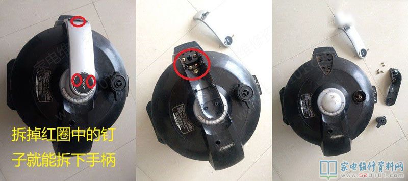

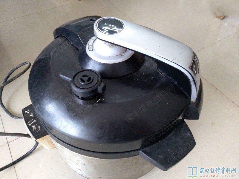

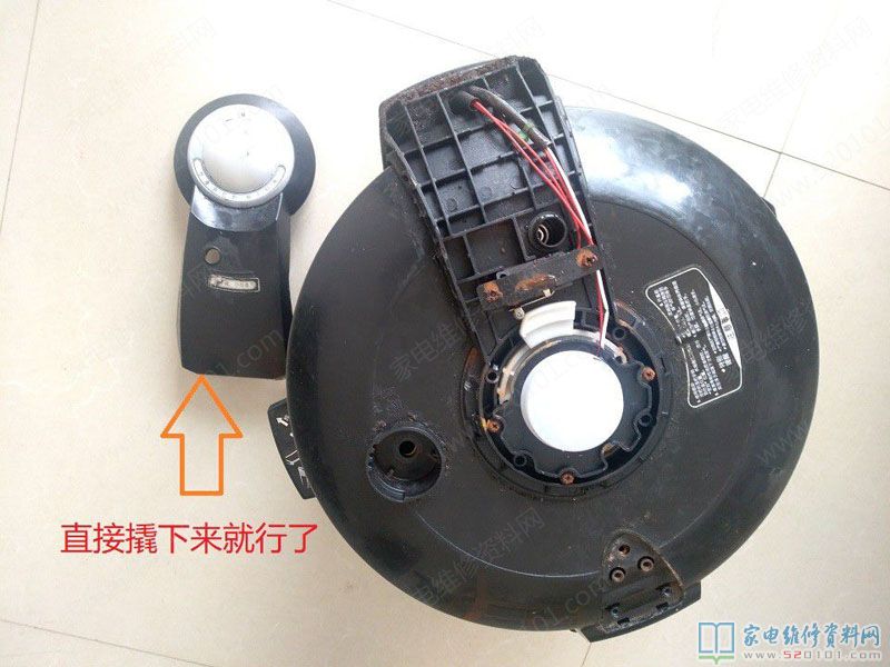

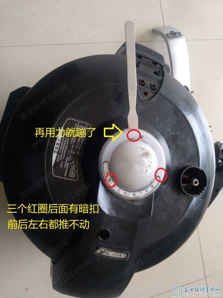

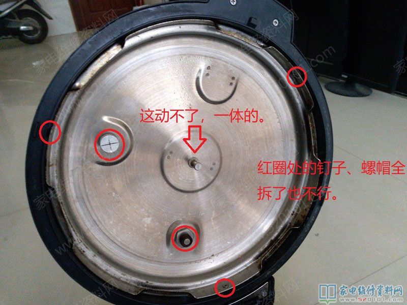

最近接修一台格力大松电压力锅,盖子内传感器线断了,于是准备拆卸上盖,发现挺难拆的,下图1白色手把中心那里黑有字的装饰片,撬开就行,具体过程如图所示。
