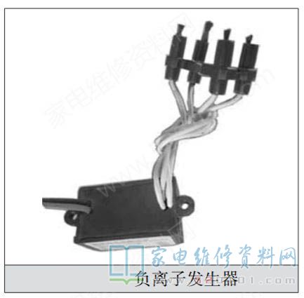

1.负离子发生器的识别
负离子发生器是利用脉冲、振荡电器将低电升至直流负高压,利用碳毛刷尖端直流高压产生高电晕,高速地放出大量的电子,而电子并无法长久存在于空气中,立刻会被空气中氧分子捕捉,形成带负电荷的氧离子。图1所示为负离子发生器。负离子发生器在产生大量负离子的同时会产生微量臭氧,二者合一更易吸附各种病毒、细菌,使其产生结构的改变或能量的转移。
鉴别负离子发生器质量好坏的方法如下:根据正负电极之间的引力做功可转化成电能的原理,将负离子发生器放在宽敞的房子中央,并使其工作( 周围不要放其他物体)。测试者-只手握住8W新荧光灯管的一端,另一只手拿块千燥的绸子来回摩擦灯管,随后将灯管的另一端接近发生器的出口。若灯管能在30~ 50cm处出现淡色光亮,则证明发生器性能良好;若必须在5~ 10cm处才发出亮光,则证明发生器性能较差。

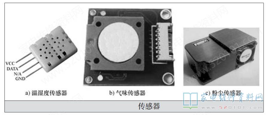

传感器是影响空气净化器的关键性配件之一,当前市面上的空气净化器一般有三种传感器:温湿度传感器、粉尘传感器和气味传感器(如图2所示)。
1.温湿度传感器
温湿度传感器是指能将温度量和湿度量转换成容易被测量处理的电信号的设备或装置。空气净化器温湿度传感器作用是对如今空气净化器必备的“加湿器”进行运转管理。检测室内湿度(干燥状态),净化器根据该数据控制加湿量,从而保持最舒适的湿度。
2.粉尘传感器
粉尘传感器也称灰尘传感器( 也叫PM2.5传感器),是用来检测周围空气中的粉尘浓度,即PM2.5值大小(其检测使用的是光学方法)。粉尘传感器能自动识别粉尘和有机气体,对室内的空气质量进行全面扫描并会提示室内空气的质量系数。

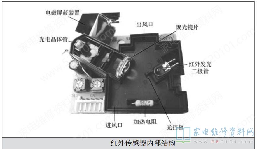

(1)红外传感器
红外传感器采用红外发光二极管作为光源,如图3所示。这种粉尘传感器的结构和电路比较简单。其光源采用红外LED光源,气流进出风口主要靠电阻发热以获得热气流流动,有颗粒通过即输出高电平。信号输出方面,红外传感器内部的光电晶体管只能输出脉宽调制信号(PWM 信号)。

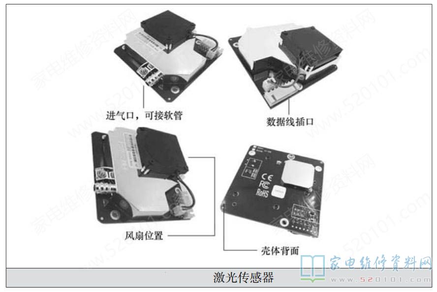

(2)激光传感器

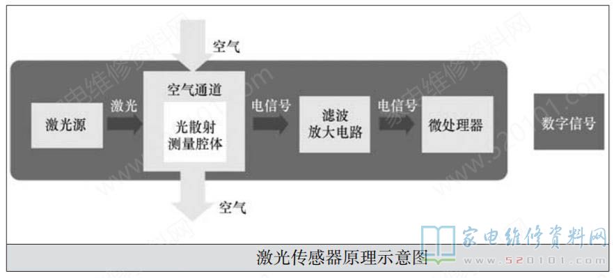

激光传感器(如图4所示)的结构和电路相对复杂,其光源为激光二极管。采样空气通过风机驱动,通过复杂设计的风道,进行检测。当空气中的细颗粒物进人激光束所在区域时,将使激光发生散射;散射光在空间360°都有辐射,在适当位置放置光电探测器,使之只接收散射光,然后经过光电探测器的光电效应产生电流信号,经电路放大及处理后,即可得到细颗粒物浓度值。激光传感器内部光电探测器的光电效应会产生电流信号,经电路放大处理后,可得到颗粒物的浓度值,信号一般为串口输出。
工作原理:采用激光散射原理,当激光照射到通过检测位置的颗粒物时会产生微弱的光散射,在特定方向上的光散射波形与颗粒直径有关,通过不同粒径的波形分类统计及换算公式可以得到不同粒径的实时颗粒物的数量浓度,按照标定方法得到与官方单位统一的质量浓度。如图4所示为原理示意图。
3.气味传感器
气味传感器的功能是检测空气中漂浮着的“气味”物质的浓度。当用金属氧化物半导体制成的传感器的表面吸附到气味分子后,电传导率将会增大,电阻值降低。传感器通过检测电阻值的变化判断气味物质的浓度。

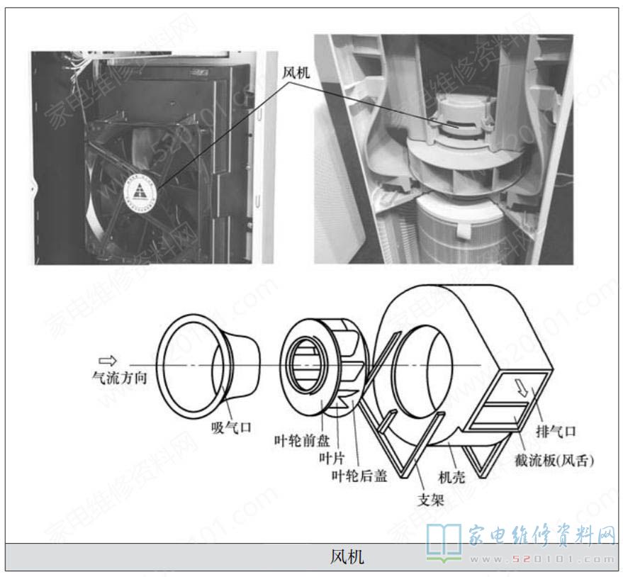

电动机和风扇(风机)是空气净化器最核心元件,它不同于风扇,风扇的工作目标是产生风,而空气净化器的工作目标不是产生风,而是过滤空气中的污染物。其主要作用是控制空气进行循环流动,将带有污染物的空气吸入后经过过滤再将清洁的空气吹出。风机的主要结构部件是电动机、叶轮、机壳、进风口、支架等。目前市面上空气净化器使用的风机主要有两种:离心风机与轴流风机,如图6所示。
(1)轴流风机
轴流风机在应用上最常见的例子就是电风扇,但风量和风压相对而言都比较小。
(2)离心风机
离心风机是依靠输人的机械能,提高气体压力并排送气体的机械,它是一种从动的流体机械。离心风机的气流由风机轴进入,然后空气被甩出去,风机壳里面形成真空,把外面的空气吸进来。风量和压力比较大。目前为止,离心风机是制造空气净化器的首选风机。因为它不但能克服高效颗粒过滤器+活性炭所造成的巨大阻力,同时能依然输出可观的洁净空气。
离心风机是根据动能转换为势能的原理,利用高速旋转的叶轮将气体加速,然后减速、改变流向,使动能转换成势能(压力)。 在单级离心风机中,气体从轴向进入叶轮,气体流经叶轮时改变成径向,然后进人扩压器。在扩压器中,气体改变了流动方向并且管道断面面积增大使气流减速,这种减速作用将动能转换成压力能。压力增高主要发生在叶轮中,其次发生在扩压过程。在多级离心风机中,用回流器使气流进入下一叶轮,产生更高压力。
