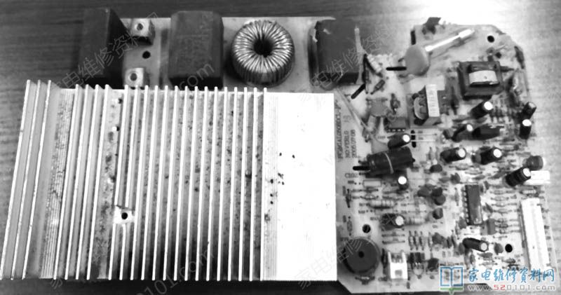

最近接修一台格兰仕C18-T3E电磁炉,主板型号GAL0508DCL-P 12针,故障表现为显示E0并报警,所有按键均不起作用,拆开机器,按常规思路对同步电路,振荡电路逐一检查,并代换了IC2(LM339N)故障不变。E0不是每次插电都出现,有时能正常使用,也有可能是虚焊造成,重新补焊过故障消除,后期多观察。
后期发现,加热一段时间后有一声滴声后再次出现E0,维修一时又陷入困境,后仔细检查,最终发现339 6脚电压为零检查发现C22击穿,期间发现339又1脚电压为零正常5V,对地电阻几百欧阻值,更换后恢复正常,因前期跟换过339击穿原因不明,用了几个月没有任何问题。
