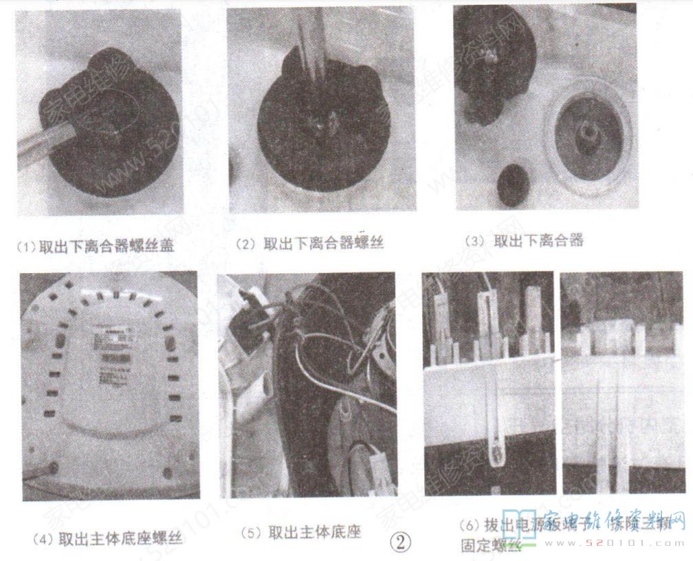

故障现象2:不通电。分析检修:先拆开主机(其拆卸顺序如图2所示),检测电源电路。该机电源电路由集成电路OB2226、变压器TR1等元件构成。正常时,电容C111 .两端电压为12V,若C111两端电压为0V,其常见原因如下:(1)二极管D110(BYV26)击穿;(2)电感L101开路,电阻R107开路;(3 )OB2226损坏,电容c102、C112损坏或R100开路。
