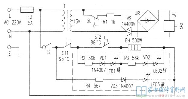

二、电路原理
根据实物绘的电路图如附图所示,电路由自动进水电路和加热保温电路两部分组成。
接通水源和电源,220V市电经保险熔断器FU加到电源变压器T初级,次级输出13V电压。初始状态水箱无水或水位低于设定水位,磁浮子开关SL常闭触点闭合,触发电压经SL、电阻R1加至双向晶闸管VS的控制极G,主电极T1、T2导通,接通自动进水电路。13V电压加至整流器UR输入端,桥式整流后输出端输出脉动直流电,电磁进水阀YV吸合开启阀门向水箱进水。当水箱水位上升到设定水位时,SL常闭触点断开,G极失去触发电压.T1、T2极关断,YV失电关闭阀门停止进水。当饮用水后,水位低于设定水位重复上述过程自动进水。
2.加热保温电路
闭合加热开关S,电源指示灯LED3亮黄光,表示市电进入电路。同时,220V市电经保险熔断器FU、加热开关S、防干烧温控器ST1和加热温控器ST2为电热管EH供电加热。电热管E对热罐内的水进行加热,加热指示灯LED2亮红光,当水温升至96℃时,ST2触点自动断开,LED2熄灭,EH停止加热,保温指示灯LED1亮绿光,电路进入保温状态。当饮用热水,水箱向热罐补充冷水或自然降温至85℃时,ST2触点自动闭合,EH又得电作新一轮加热,使热罐水温保持在85~96℃之间。
ST1起缺水防干烧保护作用,当自动进水电路出故障不能进水时,热罐由此而缺水,一旦误闭合开关S,电热管的高热使ST1感温自动断开,使电热管不再加热,从而起到缺水断电的目的。待饮水机降温后,手动ST1的复位按钮使触点恢复闭合,自动进水后饮水机即可正常加热。
三、常见故障检修
1.接通电源,不自动进水。
根据故障现象判断,该故障出在自动进水电路。用万用表测量YV两端无12V直流电压,判断故障在YV之前。断电检查发现FU已熔断,说明自动进水电路有短路故障,观察T外绝缘烧焦,测其初级近乎短路,已烧毁。用10W(原5W)小型电源变压器更换后故障排除。若YV两端12V电压正常,则YV可能损坏,可用万用表测量YV两端直流电阻(正常电阻约32Ω)来判别。
2.闭合加热开关,电源指示灯不亮,不进入加热状态。
故障现象说明220V市电未进入电路。检查FU正常,是S触点烧坏不导通,主要原因是启闭开关操作次数过多引起的。用同型号电源开关更换后故障即排除。
3.闭合加热开关,加热指示灯亮.不加热。
加热指示灯LED2亮,说明电源回路基本正常,故障出自电热管EH。于是用万用表测量EH两脚直流电阻为96Ω,正常。但发现EH其中接于ST2(即电源火线)那脚插接件极度烧蚀氧化,且导线已烧断引起所述故障。用小刀刮除该接脚氧化物,更换插线件后通电试机,饮水机正常加热,故障排除。
4.闭合加热开关,加热指示灯亮,但很快熄灭,水阀放出的热水温度很低。
