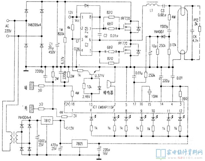

这是一款上海产的MT1029型六挡触摸调光台灯,是一种高效节能创新产品。在河北地区使用用户较多,但普遍反映使用不到半年灯管就发黑,不久台灯不亮。打开发现220V交流进线铜箔条烧断、该处底板烧焦,测两只VDMOS IRF830场效应管击穿。笔者根据实物绘出电原理图如下图所示,供参考。
该电路虽然采用美国IR公司高效振荡驱动集成块,启动快。但因灯丝未经预热,放27W灯管用不到半年灯丝即发黑。可在启动电容C4两端并3k左右PTC正温度系数热敏电阻(见图中虚线所示)加以改进。由于PTC在常温下阻值很小,当接通电源后灯丝电流几乎全部流经PTC和C3,由于C3容量较大,LC串联电路不发生谐振。当PTC温度升高,阻值迅速增大后,PTC支路相当于开路,使L1、C3、C4串联谐振,形成高压。这段时间内对灯丝预热,有效地达到软启动目的,延长灯管使用寿命。此外,为了减少影响灯管亮度的情况,将T1、T2的栅极电阻由原来68Ω加大到82Ω,同时给T1、T2分别加装铝散热片,经这样处理和改造后的多台灯,至今使用正常。
