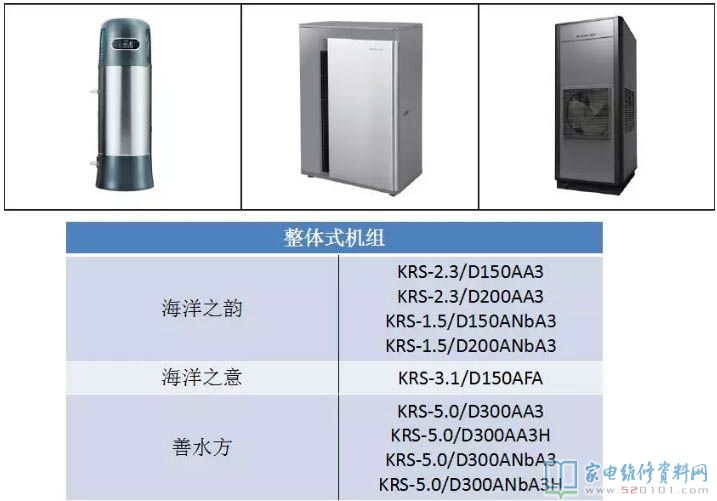

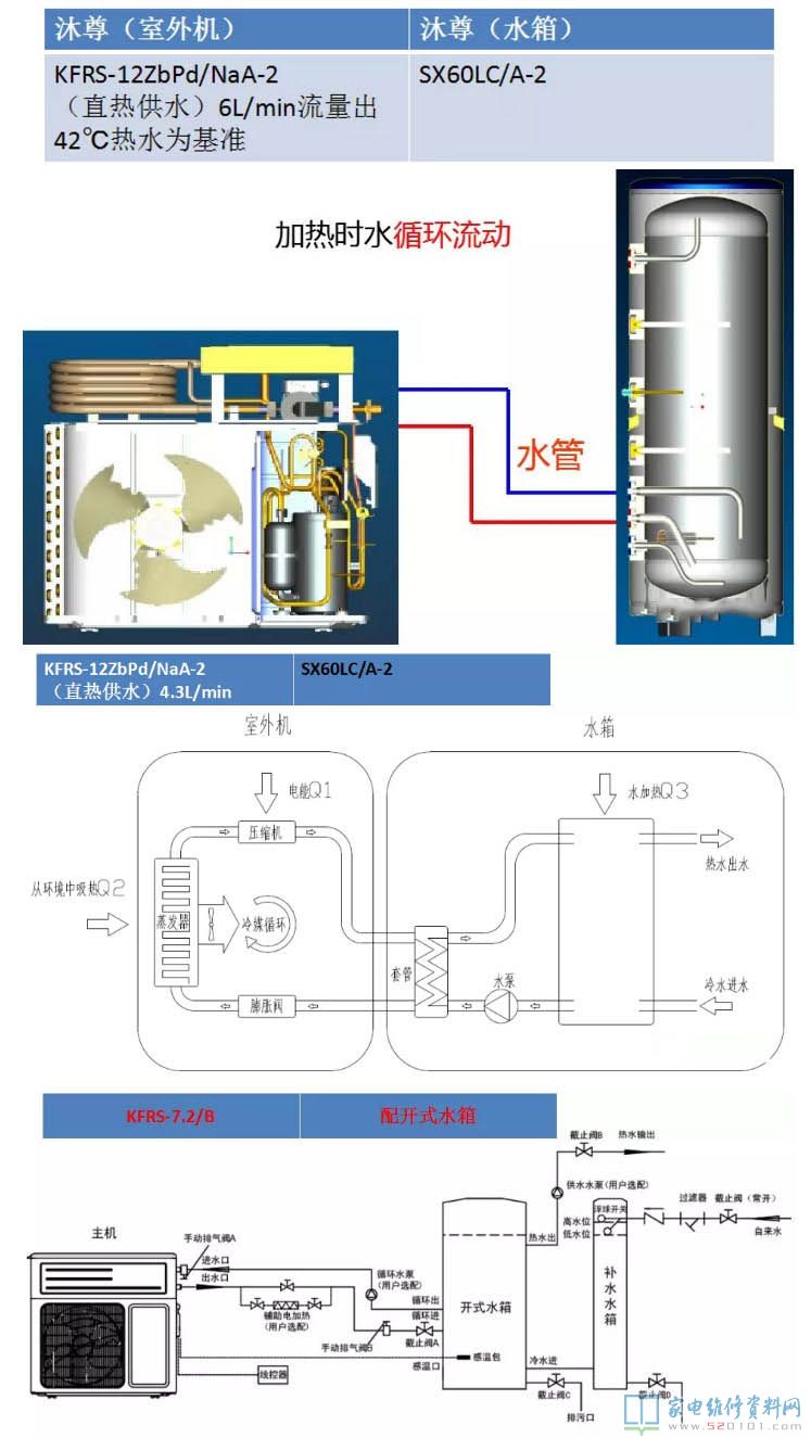

1、整体式
2、分体循环式
3、分体盘管式

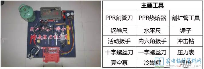

1、安装工具准备
注意:根据实际情况带齐工具

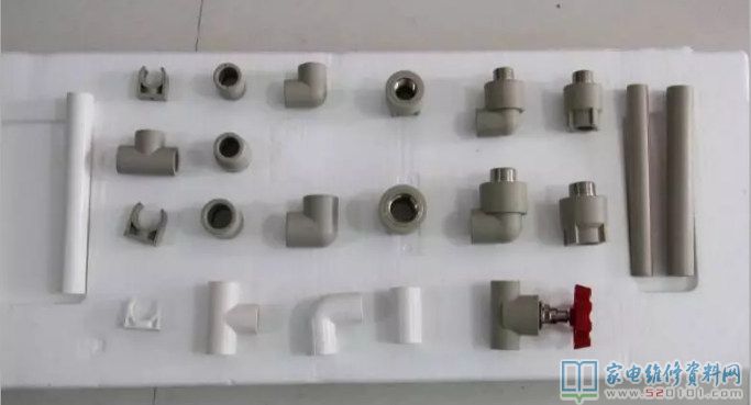

2、辅材准备

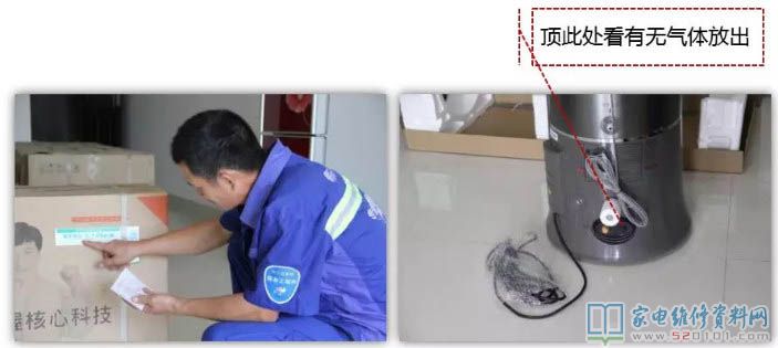

3、检查机组
检查主机及水箱(用户需在现场)
注意:
① 安装前先核对送货机型与发票型号是否一致,如不一致应由用户通知销售单位更换。
② 检查水箱外观是否有破损,检查水箱盘管是否有保压气体。

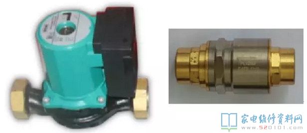

自来水水压情况,正常水压0.2~0.3MPa
水压低于0.15MPa需使用增压泵,水压高于0.60MPa需使用稳压阀。

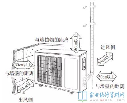

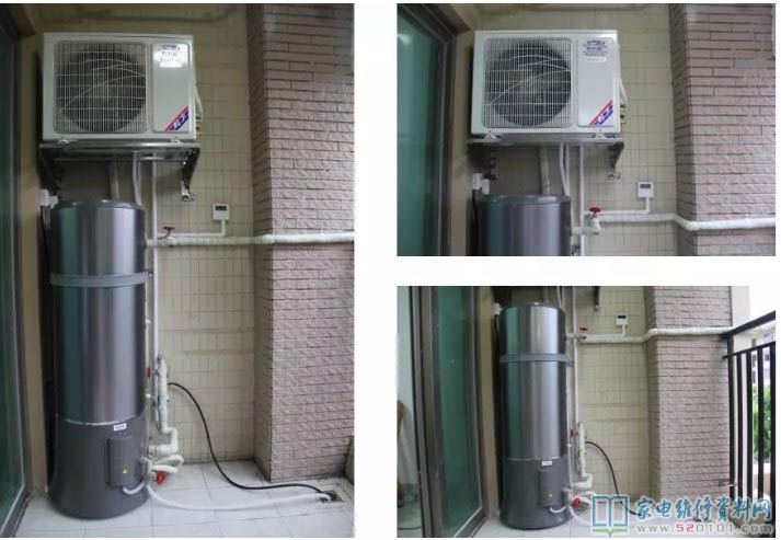

6、外机安装位置
安装在具有较大空间,通风良好的地方(避开迎风方向);

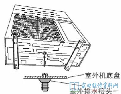

安装位置附近设置排水沟或排水口,能方便地进行排水;

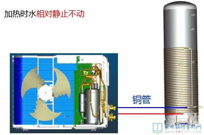

对于循环式机组还要考虑水箱相对安装位置,水平距离5m以内,高度差3m以内。

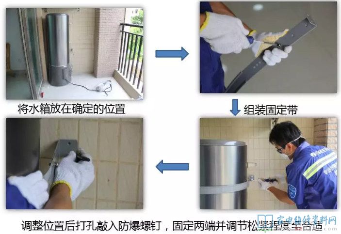

7、水箱安装位置
水箱尽量放在阳台或室内;除爱沐系列可壁挂外其他绝对不允许壁挂;水箱进出水口距墙最小距离30cm;水箱应靠近用户进出水口及有地漏的地方;主机和水箱相对位置应和用户商量后确定,以满足机组正常使用为第一条件。

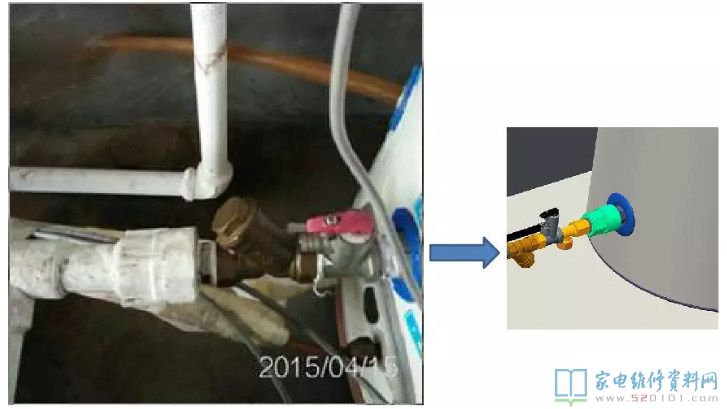

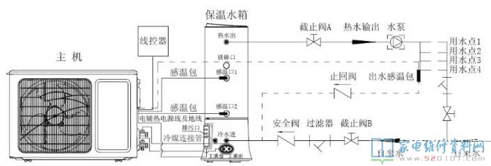

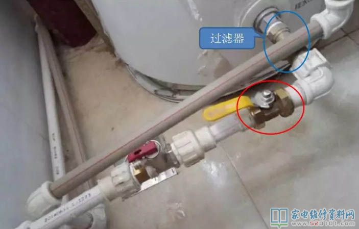

三、盘管式安装调试
1、安装图

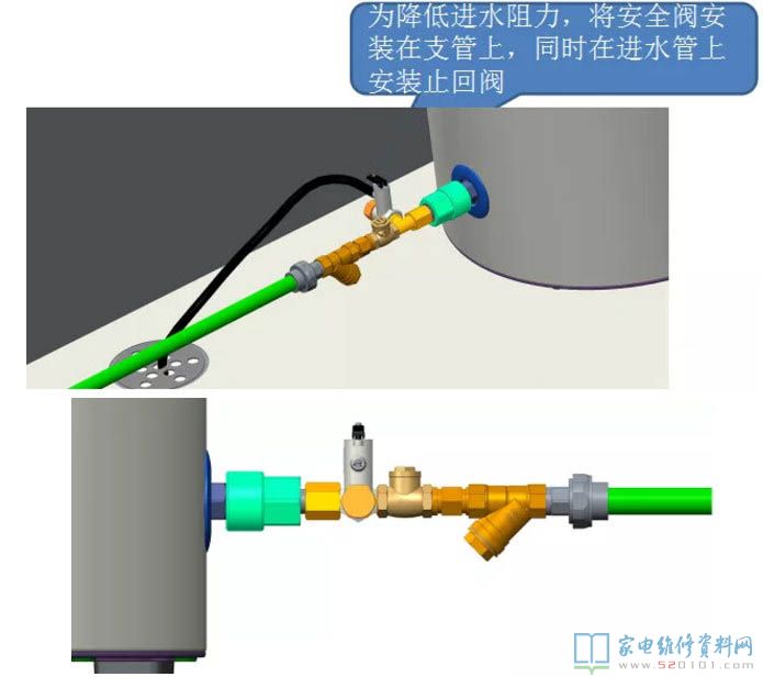

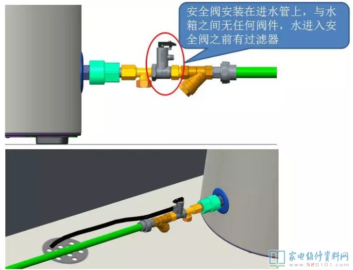

2、进水管正确的安装方式一
此种安装形式适用于补水压力为0.15~0.6MPa的情况
3、进水管正确的安装方式二
此种安装形式适用于补水压力低于0.15MPa的情况,例如:采用储水箱给空气能热水器水箱进行补水的情况。

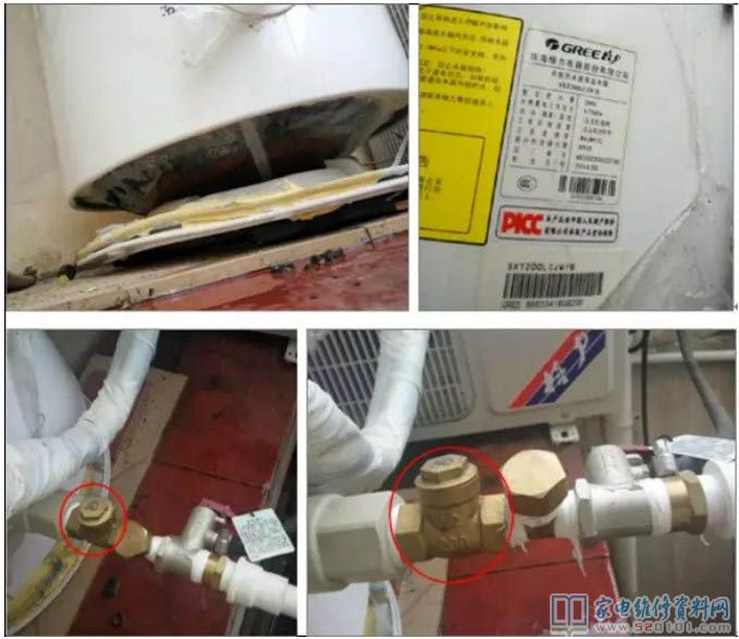

5、案例

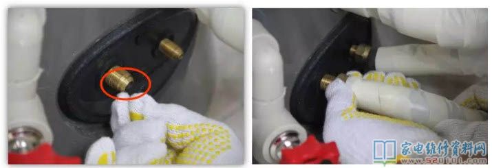

6、安装水箱

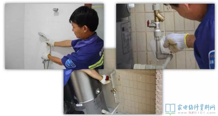

7、测试水路
1)、打开用户用水末端,热水出水截止阀;
2)、打开用户水闸、冷水进水阀门,等末端出水后关闭末端;
3)、用纸巾检测进出水管路各个接头及阀门处看是否有渗水情况

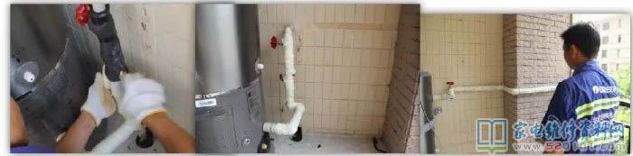

8、包扎保温棉
进出水路包扎保温棉,要求保温棉厚度20mm以上

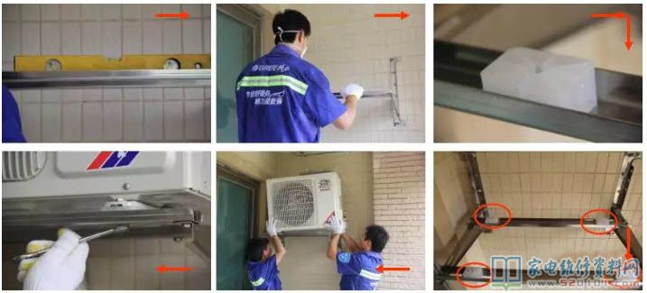

9、安装外机

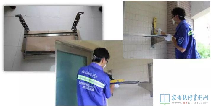

1).组装及固定支架
注意:各零件用螺栓紧固到位。在固定过程中一定要用平衡尺找准水平及垂直度!
2).固定室外机
注意:固定螺钉穿装时要从上而下,用扳手从下面紧固螺帽!

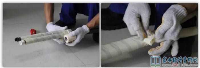

1).缠绕包扎带
注意:包扎带叠幅为2/3,要求缠绕后致密而富有弹性!
2).水箱侧铜管连接

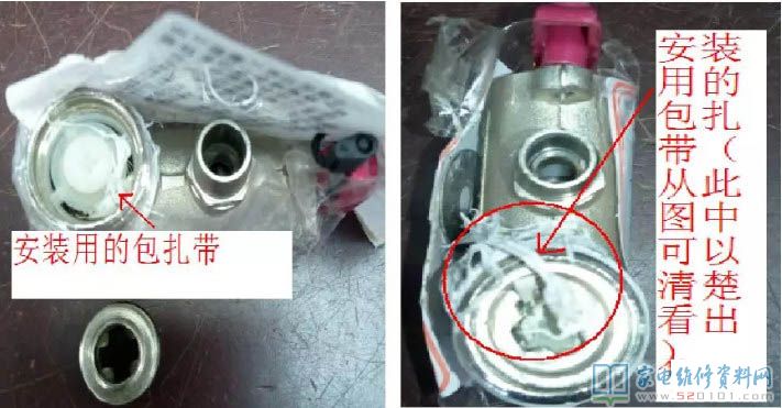

注意:拧掉保护螺帽后,一定要注意将气管中的橡胶塞取出。

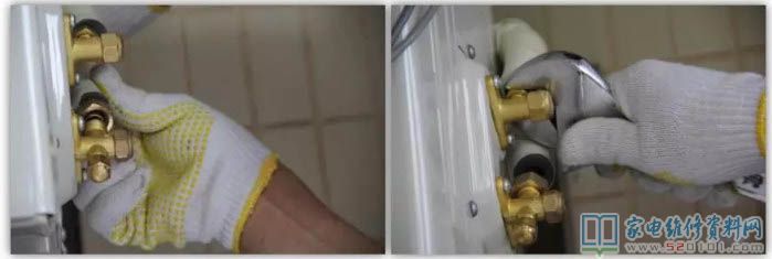

3).主机侧铜管连接
将铜管整理后从主机后伸出靠近截止阀位置;
保证铜管喇叭口与锥形面的中心线在一条线上
首先用手拧紧,后用力矩或普通扳手打紧(建议使用力矩扳手) ;
注意:弯管过程中不要角度过大以免折扁铜管,对接过程要快,同时避免灰尘杂物进入铜管。

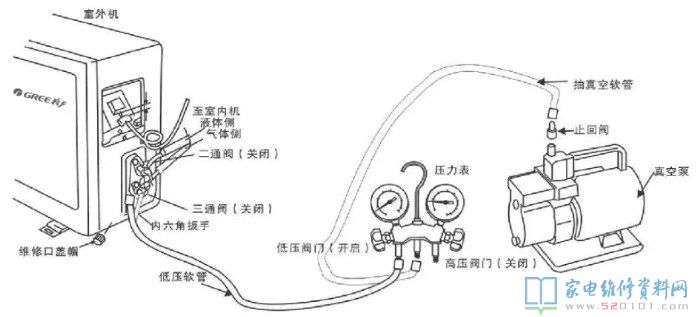

11、抽真空

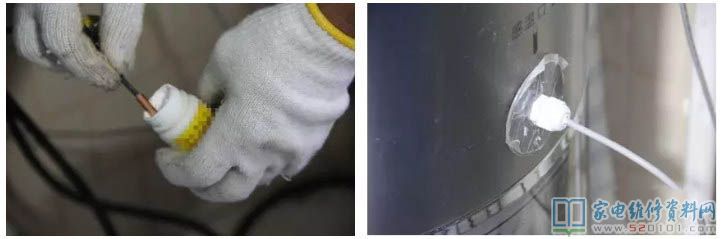

12、感温包安装
1). 对于双感温包,上感温包为接插件,将来自主机的感温包接头和来自水箱的感温包接头对插;
2). 感温包与主机接插后,感温包线要用压线夹压好,对接头自由放入电器盒盖内,避免受力导致接触不良;
3).下感温包需插入到水箱感温盲管中,需首先将感温头涂满导热硅脂,而后插入到盲管中,锁紧螺帽。到位标准:感温包头接触到盲管底部插不进去,且感温包的热缩塑料外套部分(黑色的,比感温包线细,紧紧包着感温包线)已经完全卡在锁扣里面没有露在外面,则是插到位了。
4).感温包线走线不宜拉得过紧,也不要悬空太长,尽量与连接管走管一起走线和用包扎带固定。

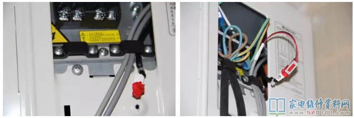

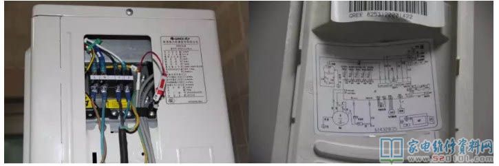

13、电源线安装
对照提手后面的电路图接线,要求必须使用压线夹固定。
注意:① 用螺丝刀拧紧,保证各接线端子接线牢靠;② 地线一定不要漏接。

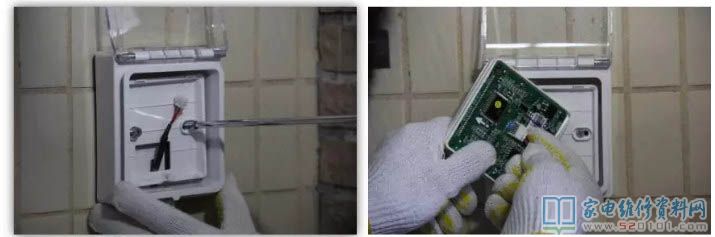

14、线控器安装
1).线控器最好放在遮风避雨位置,必须使用机组自带防雨盒;
2).安装过程中避免过度拉扯通讯线;
注意:接插端子时第一要避免湿手操作,第二要接插到位。

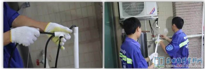

15、线路美化
为了保证线路走线美观,须采用电源线及控制器线分别走PVC线管的方法。
