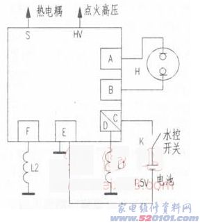

1.打开水阀,水控开关K闭合;同时水膜阀动作,随即接通了电源开关和燃气阀。
2.K闭合后,产生点火高压(有点火声),点火指示灯H闪烁;同时,D端输出1.5V电压,小火控制线圈L1通电,小火阀打开,点燃小火(常明火)。
3.小火点燃后热电耦被加热,从S端反馈输入微弱电压信号,IC停止点火,并从F端输出1.5V电压,大火控制线圈L2通电,大火阀打开,点燃大火。此时小火阀与大火阀将一直打开。
4.当关闭水源后K断开,同时,电源和燃气阀也关闭,恢复到待机状态。
应急维修实例:一台采用这种IC点火控制器的燃气热水器,打开水阀,能听到点火声,但点不燃火。试用火柴在小火气嘴处点火,也点不燃,说明小火阀来打开。
打火时测D端有1.5V电压,测L1有几十欧姆阻值,正常。试用一节电池接入L1两端,仍不能启动小火阀(无动怍声),显然小火阀已坏。由于一时无该配件,于是取下小火阀体中的活动阀塞,使小火阀常开,此时试机点火成功。
但该应急处理,小火阀是长期打开的,在水膜阀不漏气的情况下不会有燃气溢出,并无危害。但是,若在使用中途一关闭大火阀,而小火又被风吹熄,小火阀将仃燃气谥出,有安全隐患。所以,应从速更换小火阀。
