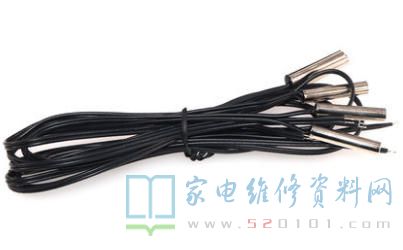

上门维修一台夏新LK40B6型储罐式热水器,上电后屏显“E2”,不加热。根据经验, "E2"代码表示温度传感器异常。换空调用的50k传感器后试机一切正常,故障排除。
