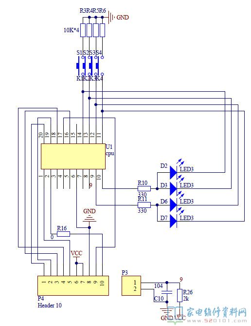

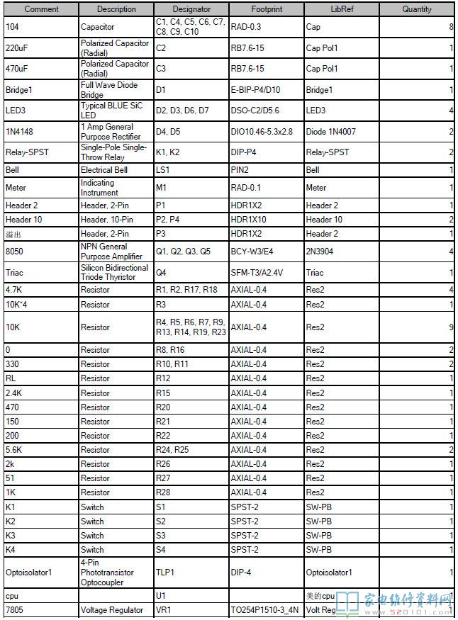

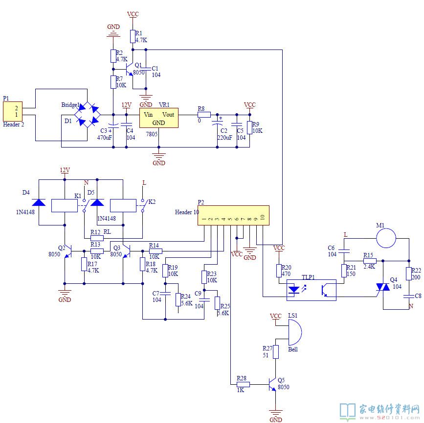

下图是一份来自美的售后官方的美的豆浆机电路图,图纸分为3个部分,一份是豆浆机主板电路图,另一份是豆浆机的显示板电路图,最后一份是电路图各元器件的规格型号参数,仅供广大网友维修参考用。
