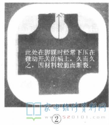

取下这个白色塑料件,发现白色塑料件两个对角的下面分别有两个弹簧。在白色塑料件的“舌头”下面有个微动开关,原来,这个“舌头”是用来控制微动开关的,见图1。
当人站到秤盘上时,白色塑料件随之压下,“舌头”压在微动开关的按钮杆上,使开关导通,接通电源,液晶屏显示重量的数值。当撤去重力后,弹簧将白色塑料件弹起,微动开关断开。当取下白色塑料件时,发现这个“舌头"已经断裂,见图2,只有一点点连在白色塑料上,用手一动,“舌头”就掉下来了。打开另一只后脚,情况完全一样。也是这个“舌头”断了,导致重力下压时无法按动微动开关,电路无电,液晶屏不显示。

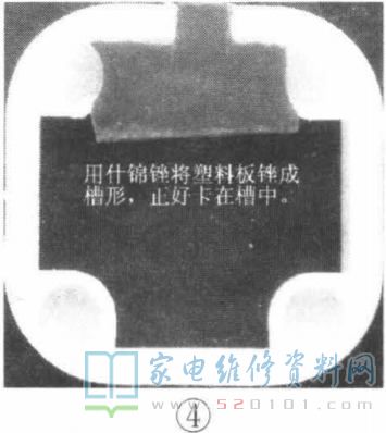

在白色塑料件的底部原来断掉“舌头”的边框中间开个槽,槽的深度和塑料板厚度相同,在两侧放弹簧的圆槽内侧也开槽,深度相同。如图3所示,斜线部分为开槽的部分。
然后将塑料板也做成相应的形状使其正好嵌入到白色塑料件上开的槽里(因手中无合手的工具,所以塑料板形状做得不规则),形成三点支撑,见图4。
