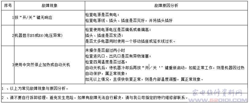

奔腾C20-PH02电磁炉故障排除方法
