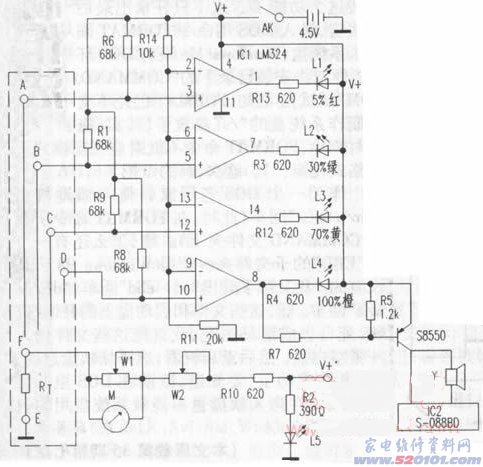

1.水位检测及报警电路
水位检测一体化探头置于室外容器中,当接通开关AK时若水箱中无水,所有的水位指示灯均不亮(即L1~L4发光二极管均熄灭),此时测IC1②、⑥、⑨、13脚为3.1v;③、⑤、⑩、12脚为4.5v,测第①、⑦、⑧、14脚输出为高电位4.5V。当水位上升至A点时,③脚和公共点E(电池负极)通过水阻相连。③脚电位被拉低,则①脚翻转为低电位,L1(红灯)亮,指示水位已上升至整个水箱的5%;继续加水,当水位依次升至B、C、D点时,L2(绿灯)、L3(黄灯)、L4(橙灯)依次点亮。此时,由于IC⑧脚输出低电位L4亮的同时,经R7拉低S8550、b极电位,S8550导通,触发音乐IC2(S一088BD)驱动高响度蜂鸣器Y发声提示:“水已满,快关水阀”。
2.水温检测电路
当AK接通后,表M有电流流过,指示水温。RT为负温度系数热敏电阻,水温升高,其阻值变小,流过M指示大。L5为表头指示背景灯,接通电源即亮,w1、w2为表头调校电位器。
常见故障及检修:
1.水箱水已加满并溢出,但L1-L4均不亮,即水位指示功能失灵。
检查V+4.5V电压正常,把③脚和电池负极相碰,模拟试验其水位已达A点,L1仍不亮,检查L1正常,R13正常,但是Ic①脚电位始终为高电位。查另外几路L2~L4,也一样,测量Ic1④、11脚内阻均比正常的高,说明IC不良,用一只正品LM324更换后试机即正常。
2.水温表指示值总是在10℃左右(温度指示功能失灵)。
表针有指示,表明温度检测和指示回路未失灵,可能为W1和W2失调。用带测量温度功能的数字万用表测室外来的实际水温,作为参考值,然后调节w1和w2,使表针指示值和数字表所测值基本相符,温度指示功能恢复。
3.蜂鸣报警功能失灵。
水满后灯L1~L4都亮,但是蜂鸣器不响,测Ic⑧脚低电位正常,R7 620Ω也正常,检查三极管s8550发现b板脱焊,补焊后即正常。
