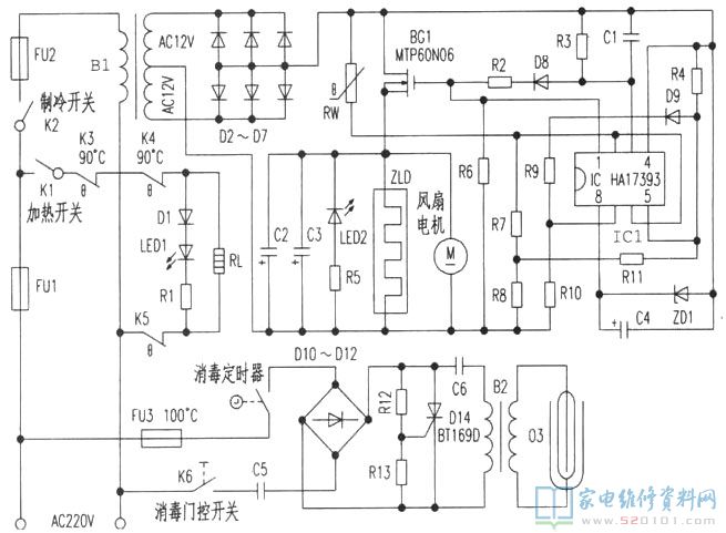

一、电路原理
1.臭氧消毒电路
接通电源后,旋转饮水机右侧的消毒定时器,设置好所需的消毒时间,把消毒室的门关好,AC220V电源经电容C5降压,二极管D10~D13桥式整流后输出直流电压向储能电容c6充电;同时该直流电压经电阻R12、R13分压后,作为可控硅D14控制极G的触发电压,可控硅导通后,电容C6经可控硅D14和高压变压器B1初级放电,B1次级的高压脉冲加到臭氧管O2的两极,臭氧管开始打火放电,其周围电离并产生出臭氧离子来。当电容C6放完电后可控硅D14截止,电容C6再次被充电,可控硅D14再次导通。如此周而复始,在消毒室内产生足够量的臭氧来对茶具进行杀菌消毒,直到定时结束。
2.饮用水加热电路
当饮用水桶插入饮水机的聪明座时,纯净水自动流满制热水箱,打开加热电源开关K1,交流电通过温控开关K3~K5加至电炉丝RL,加热指示灯LED1发光。当制热水箱的温度达到90℃左右时,温控开关K3、K4自动断开,切断电源同路,加热指示灯LED1熄灭,RL停止加热。当制热水箱的温度下降到80℃左右时,温控开关K3、K4自动接通回路,LED1发光、RL开始再次发热,这样,制热水箱就始终处于加热和保温状态。当制热水箱内没有水后,电炉丝RL还处于发热时,一旦温度超过水温100℃后,防干烧温度控制开关K5动作,切断电源回路,从而防止事故的发生。
3.饮用水制冷电路
接通加热电源开关K2,AC220X,经电源变压器B1降压,在其次级输出交流12V,经D2~D7整流、电容C2、C3滤波后输出约12V的直流电压,向风扇电机M、半导体制冷器件ZLD、电压比较器IC1等供电。
当水温在15℃以上时,负温度系数热敏电阻RW处于常阻状态,电压比较器IC1②脚电位低于③脚电位,其①脚输出高电平,场效管BG1的漏极和源极处于导通状态,此时风扇电机运转,制冷指示灯LED2亮,半导体制冷器件ZLD处于强制冷状态,随着制冷箱内的水温慢慢下降,负温度系数热敏电阻RW的电阻值逐渐升高,当电压比较器Ic1②脚电位高于③脚电位时,其①脚输出低电平或负压,场效应管BG1截止,此时制冷指示灯LED2灭,风扇电机停止运转,半导体制冷器件ZLD停止制冷。如此周而复始,使制冷箱内的水温一直保持在5℃~15℃之间。

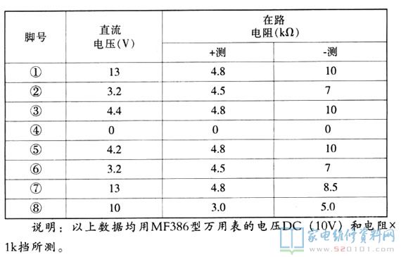

集成块IC1(HA17393)的在路数据见附表。
