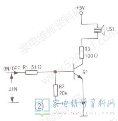

1.有源蜂鸣器驱动电路
蜂鸣器是家用电器中最常见的发声元件,分有源蜂鸣器和无源蜂鸣器两大类(如图1所示):前者内置简单的振荡电路,只要在其两端加上一定的直流电,蜂鸣器就能持续发声;后者未内置振荡电路,只有在其两端加上一定频率的交流信号,蜂鸣器才能持续发声,其作用等效于一只微小功率喇叭。在小家电中,普遍采用有源蜂鸣器用作操作提示或报警提示,其驱动电路如图2所示。
三极管Q1 b极接蜂鸣器开/关控制信号(ON/OFF),当该信号电压高于Q1的b-e结死区电压(硅材料三极管为0.6V,锗材料三极管为0.3V)时,Q1导通,+5V供电经蜂鸣器LS1->电阻R3->Q1的c、e极->地,LS1发声;当ON/OFF信号电压低于Q1的b-e结死区电压时,Q1截止,LS1不发声。
R1和R3起限流作用,改变R1的值即可改变Q1的b极电流(Ib), 具体公式为Ib=(UIN-0.6V)/R1。R2起下拉作用,R2的阻值应以控制信号为高电平时Q1刚好导通为宜,若过大,会导致Q1的b-e结偏压(Ube )过高,易损坏Q1,同时在控制信号为低电平时,Ube下降缓慢,Q1在较长时间内不能完全截止,Q1的功耗增大;若R2的阻值过小,虽然有助于提高Q1的关断速度,但会增大控制信号的损耗,易导致控制失灵。2.电磁继电器驱动电路

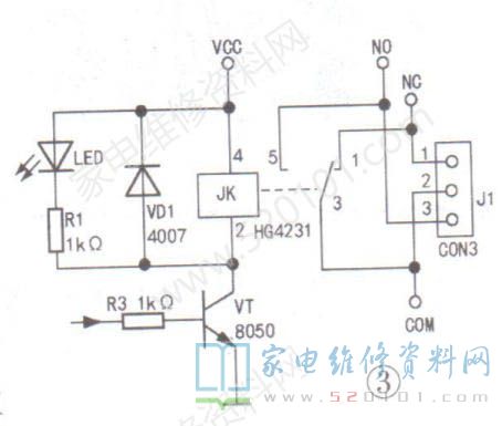

电磁继电器主要由线圈、铁芯、衔铁、弹簧和动、静触点组成,是一种用小电流、低电压去控制大电流、高电压的电控“开关",广泛用于各类自动控制电器中,其常见驱动电路如图3所示。
在实际应用中,也可用PNP型三极管作为驱动管,这时继电器在控制信号为低电平时动作,在控制信号为高电平时不动作。
提示:在电磁继电器线圈未通电时,与动触点(标注多为“COM”)未接通的静触点称为常开触点,其标注多为“NO";与动触点接通的静触点称为常闭触点,其标注多为“NC"。
二极管VD1为续流二极管,对继电器起保护作用。当VT截止时,JK线圈中的电流通路突然中断,若未安装VD1 ,这时将在线圈两端产生较高的反向电动势,极性为下+上- ,电压值为数百伏,这个电压极易导致VT过压损坏。安装VD1后,线圈产生的反向电动势通过VD1放电,使得VT c极的对地电压不超过vCC+0.7V,从而有效地避免VT过压损坏。

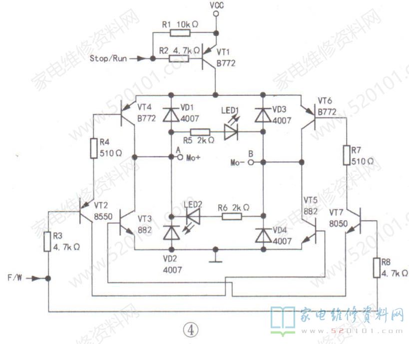

3.直流电机驱动电路
在要求直流电机能正反转的便携式小家电中,大量采用H桥式驱动电路,如图4所示。
Stop/Run是电机启动/停止控制信号,当该信号为低电平时,PNP型三极管VT1饱和导通,H桥式驱动电路得电;反之,H桥式驱动电路失电。
要让电机运转,必须同时让位于对角线。上的一对三极管 导通。控制不同三极管的导通,可使电流从A至B或从B至A流过电机,从而控制电机的转向。当正/反转控制信号(F/W )为低电平时,VT2导通,VT4、VT5随之饱和导通,vCC->VT1->VT4->A->电机->B->+VT5->地,流过电机的电流方向为从A至B,电机向某一方向转动,同时指示灯LED1发光。当F/W信号为高电平时,VT7导通,VT6、VT3 随之饱和导通,VCC->VT1->VT6->B->电机->A->VT3->地,流过电机的电流方向为从B至A,电机向另一方向转动,同时指示灯LED2发光。
二极管VD1~VD4是续流二极管,其作用是保护与之并联的三极管,防止电机线圈产生的感应电动势损坏三极管。须说明的是,在实际产品中,如果直流电机的功率较大,H桥式驱动电路中的晶体管多采用大功率MOSFET管(金属-氧化物半导体场效应晶体管),其工作原理与上述分析基本相同,此处不再赘述。

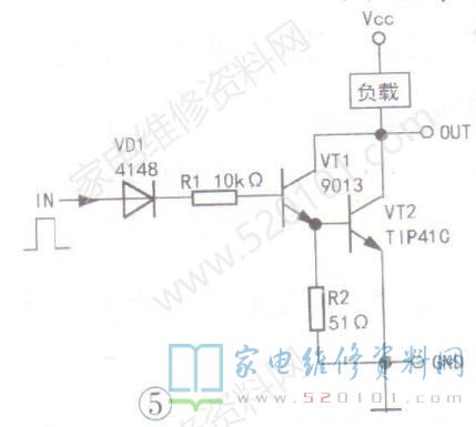

4.复合管驱动电路
三极管作为电流放大元件,涉及到两个重要参数:一是放大倍数(β),β值越大,灵敏度1越高,反应越快;反之,灵敏度越低,反应越慢。另一个参数是集电极最大允许电流lcm (当B值降到额定值的2/3时,此时的集电极电流值称为lem),实际工作电流不得超过lcm, 否则易导致三极管过流损坏。

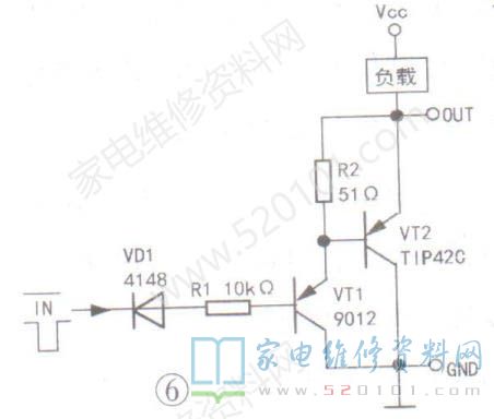

在现有的三极管中,高β值三极管的Icm值往往较小,无法直接驱动电机、电热丝、大型电磁继电器等大电流负载;高Icm值三极管的β值往往较小,不适宜单独作为驱动管。因此,在采用三极管驱动大电流负载时,为了保证驱动电路的输出功率,并兼顾灵敏度与可靠性,通常采用复合管驱动电路,常见电路如图5、图6所示。
图6为PNP型复合管驱动电路,三极管VT1(9012,β=150-300,Icm=0.5A)和VT2 (TIP42C,β=10~15,Icm=6A)组成PNP型复合管,其工作原理与上述相同。
提示:复合管又称达林顿管,是指用两只或多只三极管按照一定规律进行组合,等效为一只三极管。前面的三极管通常采用高β值三极管,末级三极管通常采用高Icm值三极管。复合管的极性与前面第一只三极管的极性相同,复合管的放大倍数等于各只三极管的放大倍数之积。

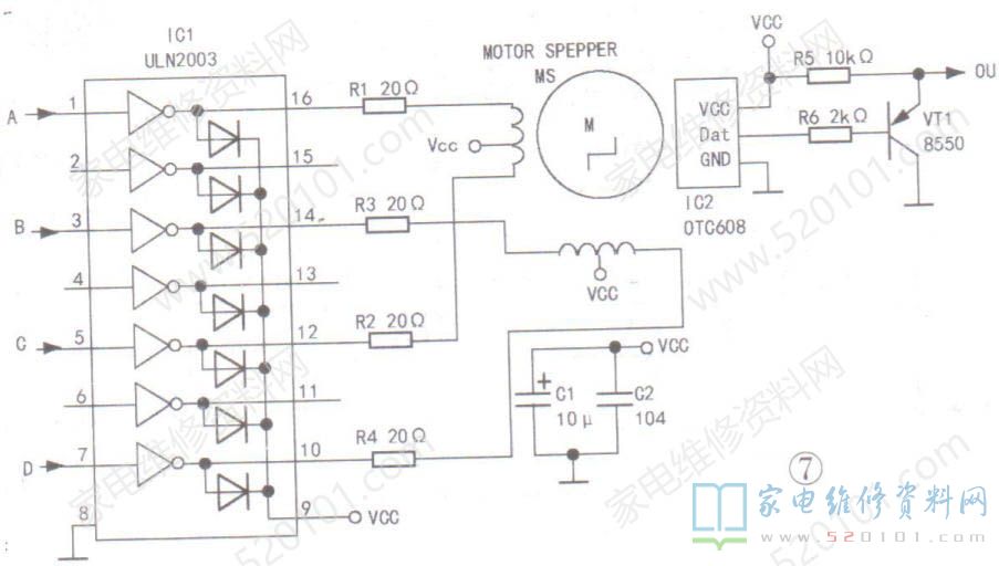

5.步进电机驱动电路
步进电机又称脉冲电动机,是一种将电脉冲信号转换成相应角位移或线位移的电动机,具有控制精确性能稳定等优点,广泛用于对速度、方向、角度或位移精确控制的电器中。须说明的是,步进电机须连接专用的驱动电路才能运转,而普通电机不具有这一特点。驱动电路的作用是对单片机发出的脉冲进行变换,得到符合步进电机要求的脉冲信号,并加到步进电机相应线圈的两端,如图7所示。
A~D是步进电机驱动信号端,接单片机。IC1(ULN2003 )是一个非门电路,内含7组高耐压、大电流达林顿管的驱动电路,以及消除线圈反电动势的二极管,每组电路的驱动电流可达500mA,具有电流增益大、工作电压高、温度范围宽、带负载能力强等优点,广泛用于继电器、显示器、电磁阀、伺脈电机、步进电机等器件的驱动。
步进电机每得到一个脉冲信号,转子就转动一个角度或前进一步。 电机输出的角位移或线位移与输入的脉冲数成正比,转速与脉冲频率成正比。改变脉冲顺序,即可改变电机的转动方向。
IC2(OTC608 )是霍尔传感器。在电机运转中,当磁铁靠近霍尔传感器时,IC2的②脚输出高电平,三极管VT1截止,OUT端输出高电平;当磁铁离开霍尔传感器时,IC2的②脚输出低电平,VT1导通,OUT端输出低电平。如此周而复始,ouT端输出一组脉冲串,送给计数器或单片机等电路,这样便可通过脉冲数计算出电机的实时转速。

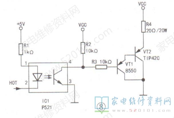

6.电阻加热驱动电路
在部分雾化器、恒温箱、美容仪等小家电中,其加热元件采用大功率电阻,如图8所示。三极管VT1和VT2组成PNP型复合管。当HOT端为低电平时,光耦IC1(P521①、②脚内部的发光二极管发光,其③④脚内部的光敏三极管导通,IC1的④脚为低电平,VT1、VT2导通,电阻R4得电发热。
如果要控制R4的发热量( 即控制加热温度),则在HOT端加上PWM脉冲,R4的工作周期由脉冲的频率决定,R4在一个周期内的发热时间由脉冲的占空比决定。

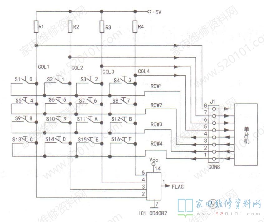

7.矩阵键盘驱动电路
在控制电路中,若按键数量较少(一般不超过8个),通常采用独立按键或分压式按键电路;若按键数量较多(一般多于8个),为了减少按键对单片机1/0口的占用,多采用矩阵键盘驱动电路。下面以4X4矩阵键盘(可接16个按键)驱动电路为例进行说明,其典型电路如图9所示。
图中COL1~COL4为列线端口,分别通过上拉电阻接+5V电源,同时通过插座J1接单片机的/0口,作为输入端;ROW1~ROW4为行线端口,通过J1接单片机的I/O口,作为输出端。IC1(cD4082)是四输入与门电路(工作电压是3V~18V ),作用是输出按键状态信号送给单片机。
微动按键S1~S16位于行、列线的交叉点,上,S1~S16的两端分别与行列线相连。由于同一行、列线为多键共用,因此需要-定的方法来识别行、列线的电平状态,以便判断是否有按键被按下,以及哪一个按键被按下。目前,按键识别方法主要有扫描法和线反转法两种,其中扫描法最常用。扫描法又称为逐行(或逐列)扫描查询法,图9采用的是行扫描法,其工作原理如下:
(1)判断键盘中有无键按下
单片机先将全部行线置为低电平,然后检测列线的电平,若端口COL1~COL4均呈高电平,表示键盘中无键按下。此时,IC1因4个输入端(②~⑤脚)全为高电平,则输出端①脚输出高电平。
只要端口COL1~COL4中某一个为低电平,就表示键盘中有键被按下,而且闭合的按键位于低电平列线与4根行线相交的4个按键之中。此时,IC1因某一个输入端为低电平,则输出端①脚输出低电平,以便单片机锁定最先按下的按键。
(2)判断闭合按键所在的位置
在确认有键按下后,单片机立即运行确定具体闭合键的程序:单片机依次将行线置为低电平(即在置某条行线为低电平时,其他行线均为高电平),并同时检测各条列线的电平。此时列线的电平状态将由与之连接的行线电平决定,如果行线电平为低电平,则列线亦为低电平,反之则为高电平。若检测到某条列线为低电平,则该条列线与当前置为低电平的行线交叉处的按键就是闭合按键。

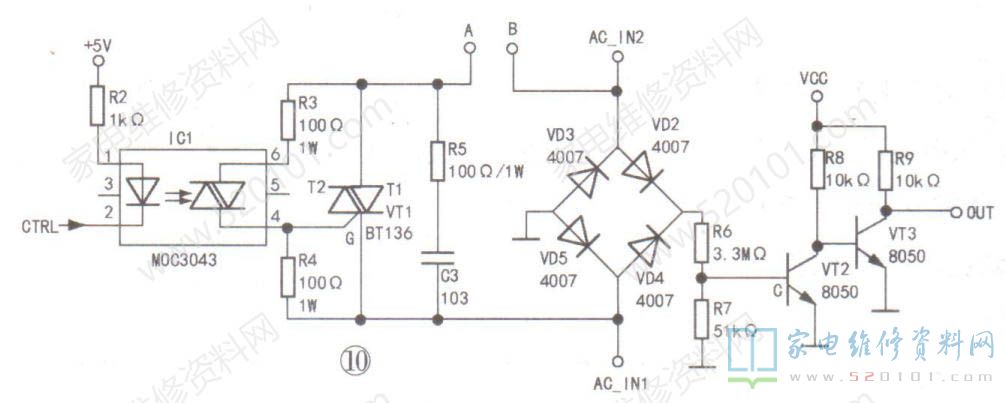

8.双向可控硅驱动电路

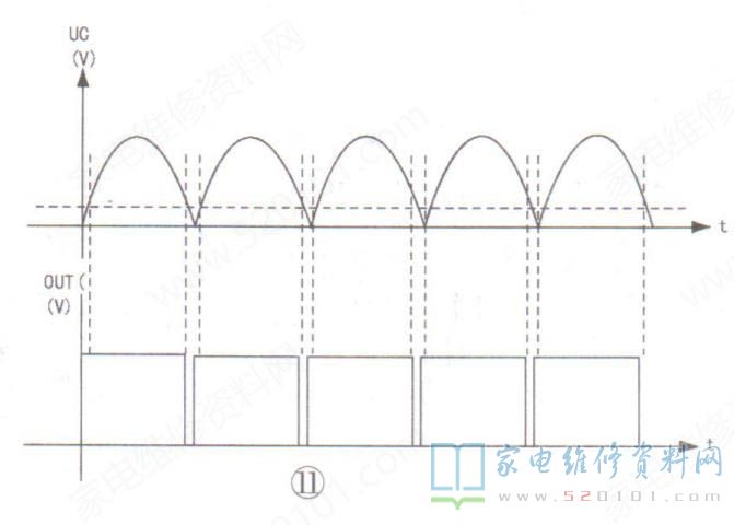

双向可控硅由两只晶闸管反向连接而成,有两个主电极(T1和T2)和一个门极(G),其最大特点是在G极触发下,电流既可从T1极流向T2极,也可从T2极流向T1极。双向可控硅是一种较理想的交流开关器件,现已广泛用于调光、调速、调温、变频等电路中,其典型应用电路如图10所示。
AC_IN1、AC_IN2端是交流供电输入端,A、B端是负载连接端,OUT端是过零检测信号输出端。VT1(BT136)是一只大功率双向可控硅,具有体积小、效率高、稳定性好、工作可靠等优点,其断态重复峰值电压(VDRM)可达600V,反向重复峰值电压(VRRM)可达600V ,通态平均电流(IT)可达4A。CTRL端是控制信号输入端,通过光电耦合器IC1(MOC3043)控制VT1的通/断,同时还可控制VT1的导通角,从而实现对电路输出功率的控制。
为了最大程度地减小可控硅电路对交流供电电路的干扰,要求可控硅在交流供电电压为0V时才导通。因此,在可控硅电路中通常安装有过零检测电路,为可控硅的导通提供依据。在本电路中,过零检测电路由桥式整流二极管VD2~VD5、分压电阻R6.R7及三极管VT2、VT3等元件组成。当C点电压不低于0.7V时,VT1导通、VT2截止,OUT端输出为高电平;当C点电压低于0.7V时,VT2截止、VT3导通,OUT端输出为低电平,其波形如图11所示。
