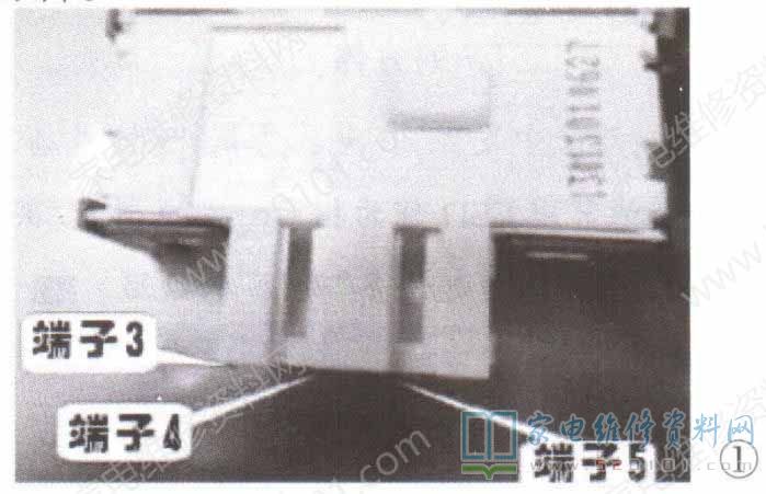

1.PTC门锁(欧式滚筒28、29、26系列)
在检修门锁故障时,首先检查洗衣机门钩和门锁位置是否正常,关门是否到位,门钩及锁舌是否正常,然后在断电状态下测量门锁端子间的电阻,以判断故障部位。测量门锁端子4与端子5之间的阻值(如图1所示),正常值应为∞;端子3与端子5之间的阻值正常值约为850Ω,若为∞或小于100Ω,则为门锁故障。
	       提示:对于PTC门锁,断电后需要等待几分钟后方可开门。

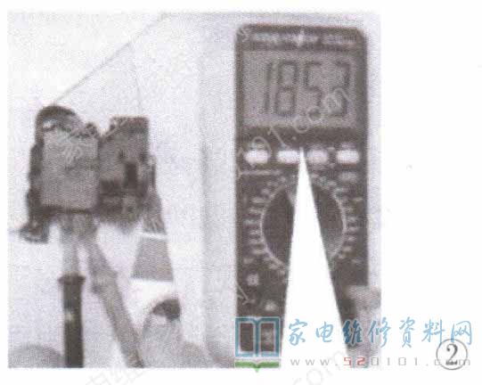

       3.开式门锁(欧式超薄系列)
       测量门锁端子1与端子2之间的阻值,正常值应为∞,端子3与端子2之间的阻值约为200Ω(断电时,实测为185Ω,如图2所示)。若实测值与上述值相差较大,则为门锁故障。

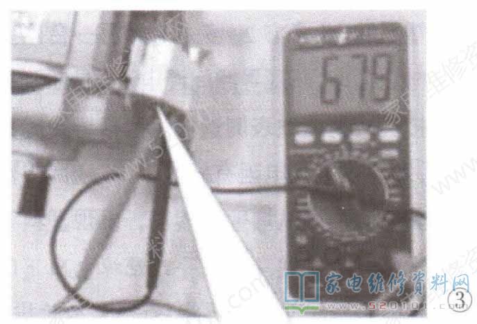

二、串激电机检测
       首先检查传动皮带有无松动现象,碳刷磨损是否明显,最后测量电机的线圈阻值是否为正常值:定子线圈(⑤、10脚之间)的阻值为2.4Ω~5Ω,转子线圈(⑧、⑨脚之间)的阻值为2.1Ω~2.6Ω,测速电机(③、④脚之间)的线圈阻值约为68Ω(如图3所示)。
