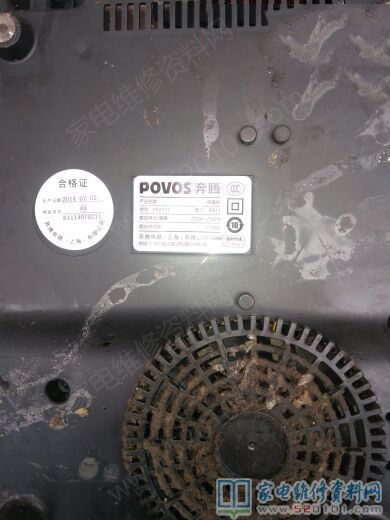

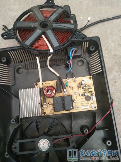

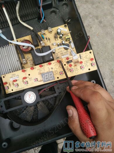

接修一台奔腾PIB11电磁炉,故障表现为通电开关按键不起作用,后更换按键不行,怀疑受潮,清洗按键板无果,测量电压都正常,后搜索半天资料无果,随后用代换法更换发光二极管故障排除。
