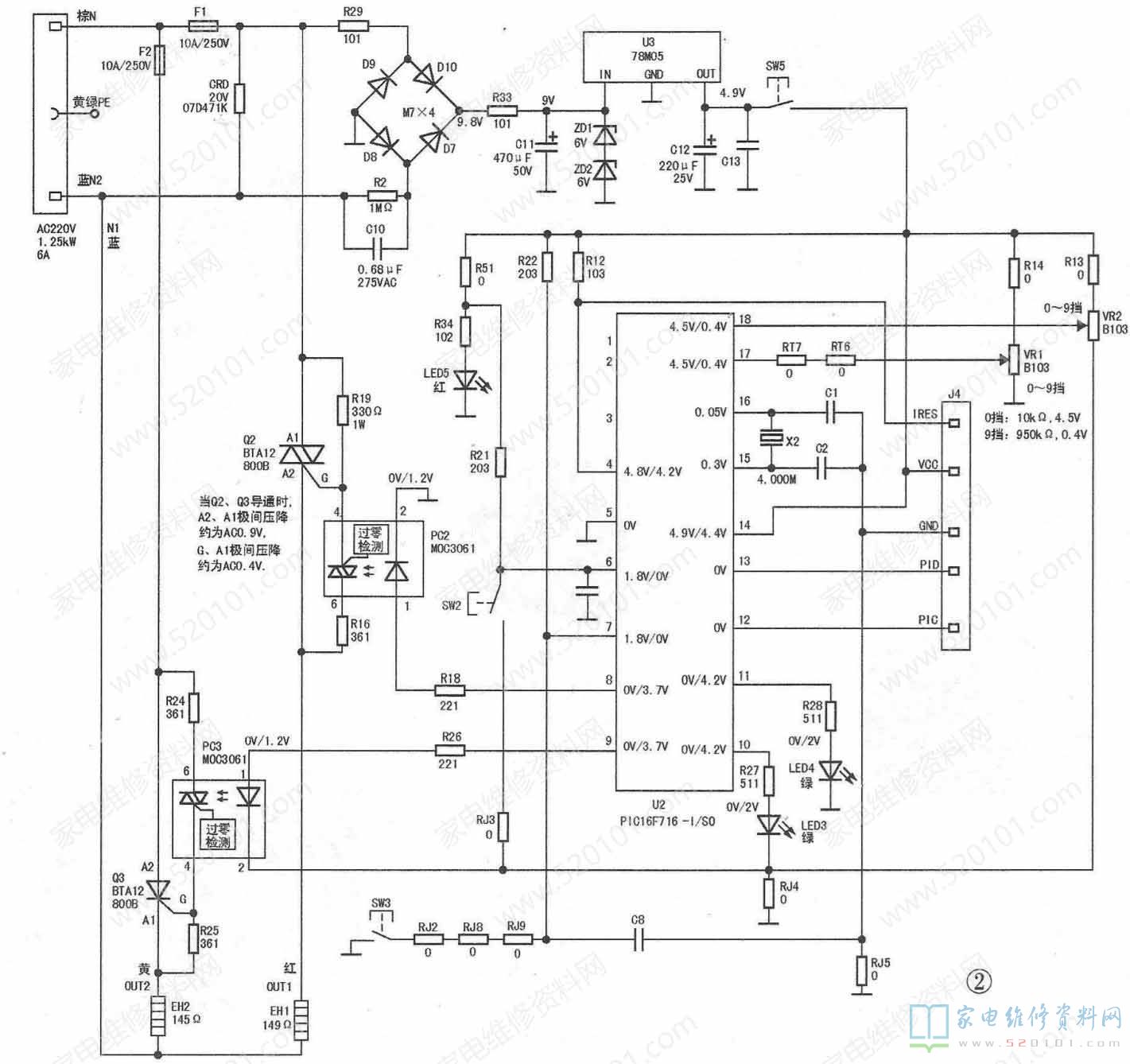

接修一台韩国产BN-N2(BN-K2)型电暖炕,通电后不加热,所有指示灯均不亮。此电暖炕上的标注全为韩文,其温控盒内部电路如图1所示;由单片机u2(PIC16F716-I/SO)、过零触发光耦PC2、PC3(MOC3061)、双向可控硅Q2、Q3(BTA12)等元件组成,实绘电路如图2所示。
SW2、VR2、LED3组成EH1控制指示电路,SW3、VR1 LED4组成EH2控制指示电路。当按下sW2或sW3按键时,U2的⑥、⑦脚电压由1.8V降为0V,U2的10、11脚循环输出高(4.2V)、低(0V)电平,间断点亮发光二极管LED3 LED4,指示EH1 EH2处于加热状态。
U2的供电由降压电容C10、桥式整流管D7~D10、稳压管ZD1、ZD2及三端稳压块U3等元件组成,实测其输出电压随负载大小有所变化:.当VR1、VR2在0挡时,供电电压为4.9V;当VR1、VR2在9挡时,供电电压为4.4V。
首先检查保险丝F1、F2,正常,接着检查降压、整流、滤波、稳压电路,发现贴片限流电阻R33已断路。怀疑贴片稳压管zD1、ZD2和三端稳压块U3有问题,逐一检测均正常。用一只100Ω/0.25W的电阻替换R33后通切正常。
