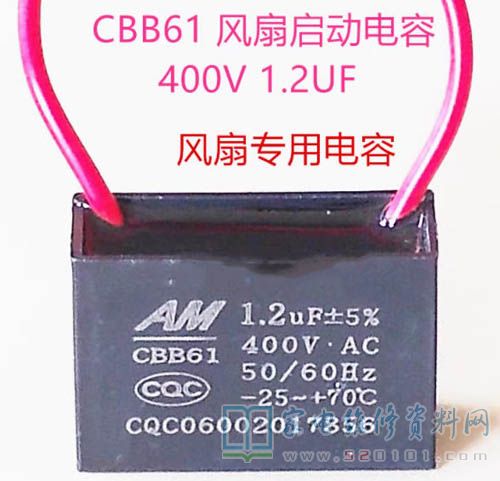

接修一台海尔FTD30-2型遥控电风扇,电动机不转,但指示灯指示正常。根据故障现 象判断问题出在电动机与其运行电容,重点检查电动机供电电路、电动机、电动机运行电容。
首先拆开机壳,检查电动机的运行绕组是否有220V的市电电压;若有220V,则排除供电电路有问题的可能,此时检查电动机运行电容是否有问题;若运行电容正常,则检查电动机是否有问题。
实际维修中因运行电容失效从而导致此故障,用
1.2uF/400V
电容更换后故障即可排除。
