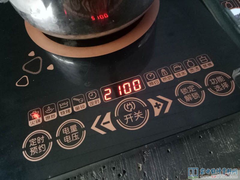

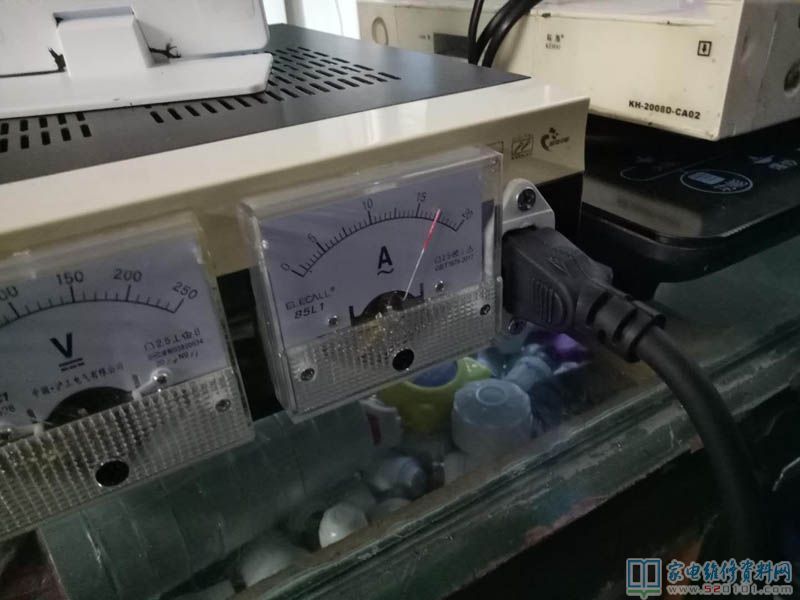

接修一台杂牌电磁炉,用户送来说电磁炉工作的时候声音不正常,我说先上电试试吧,哪知通电一试,吓一大跳,2100W竟然有17A电流,赶紧断电和用户沟通,您这电磁炉声音是另外一回事,这种情况没烧就算您运气好的了。

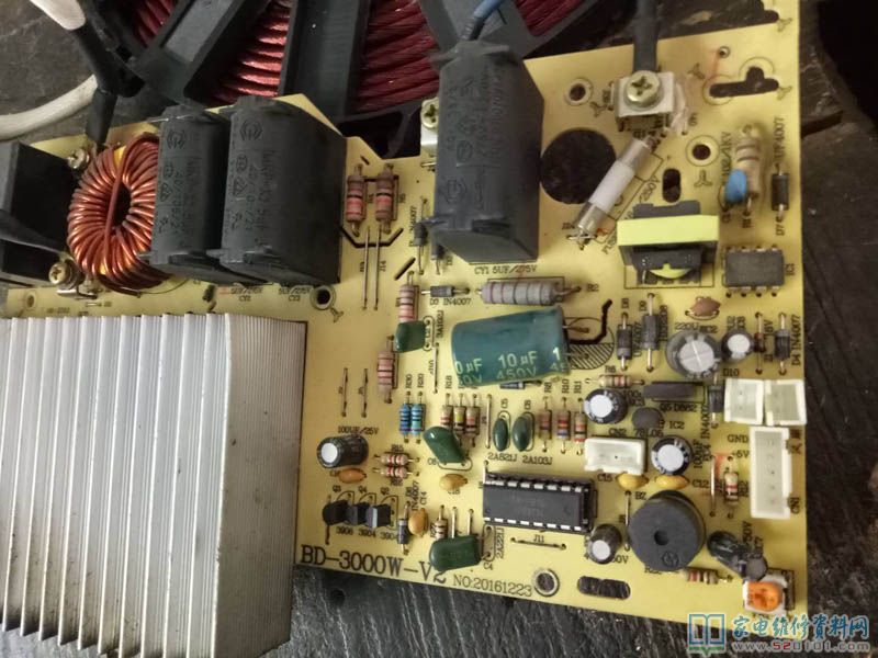

拆开机器,经检测三大电压,桥堆,推动管,IGBT等都没有问题,后来拆下501测量发现阻值不对,更换后上电试机电流降下来了,调整到合适位置后再把风扇换上,所有问题排除。
