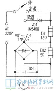

本文笔者测绘SZJ-28电吹风电路如下图所示。该机采用分压、分流的办法,在EH2上分得电压,经VD1、VD2整流后供电机运转;加热电路也由经VD5整流与不经整流,分为低温和高温挡。

电机时转时不转。测电机静态电阻值在30Ω~50Ω间跳变,拆开电机发现碳刷接触不良。经清洗掉换向器上的碳粉,并研磨碳刷工作面后装机通电,电机运转顺畅。
