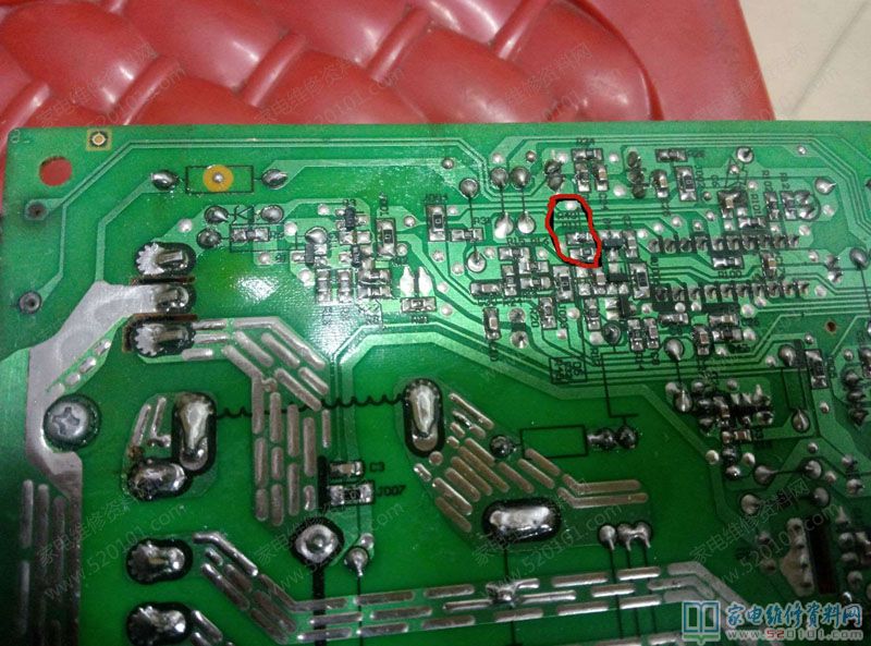

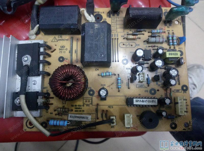

接修一台美的C21-SK2105电磁炉,故障表现为不加热,拆开电磁炉,换了大电阻和电容也不行,再查查大电阻前端的线路,最后查出是R11跟R40损坏,更换后故障排除。
